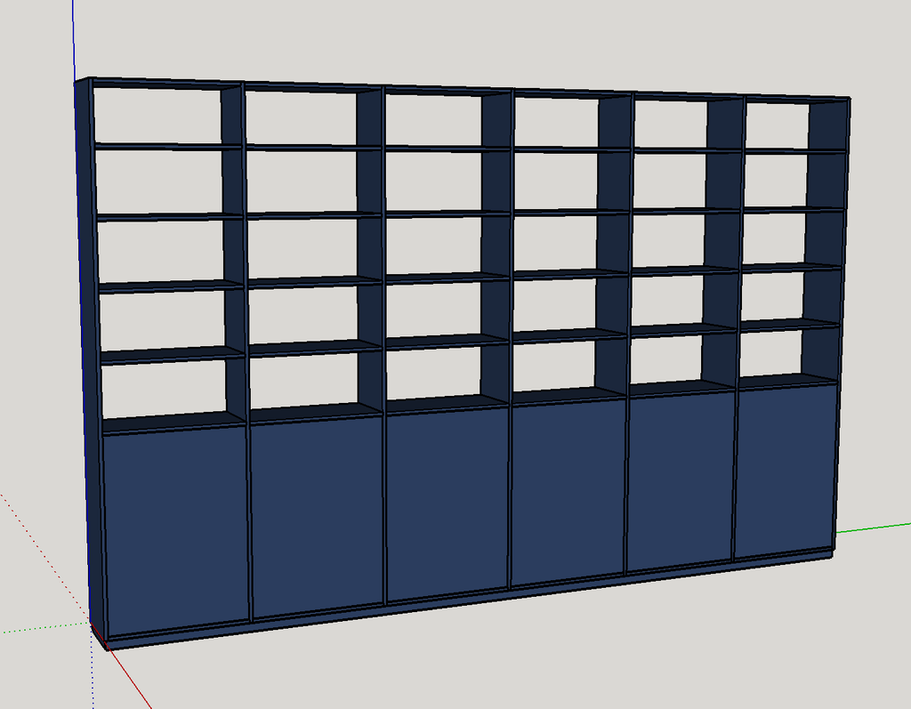

J'envisage de construire une bibliothèque comme celle-ci.
Cela sera un parmi plusieurs projets d'aménagement à venir.
Je pense prendre des panneaux Egger et j'utiliserai la Zeta P2 pour la construction.
Cependant, les bandes de chants disponibles pour ces panneaux ne sont pas pré-encollés et je ne dispose pas de plaqueuse de chants.
Quelle méthode utiliseriez vous pour résoudre cette problématique
  • Découpe et placage en usine
  • Colle contact puis mise sous presse
  • Achat d'une plaqueuse de chant
  • Autre ?
Merci pour votre support.
