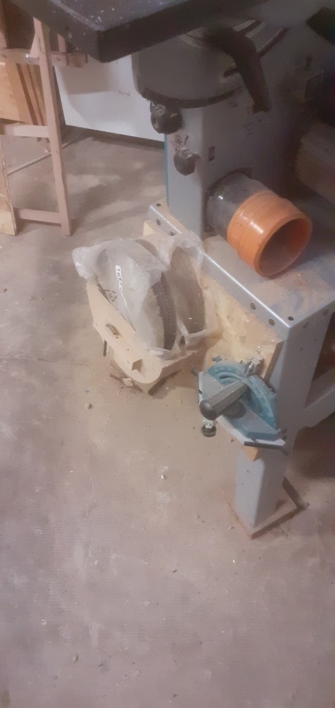

SAR pliée, pendue au mur sur une équerre recouverte d'une une pièce de bois
SAF empilée dans un tiroir avec une pièce de bois correspondant à l'alésage de la lame
Séverine
Merci glaude !
