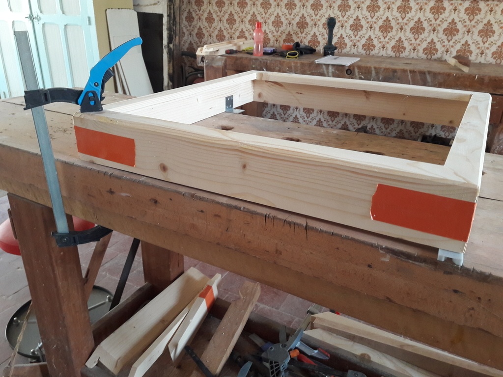

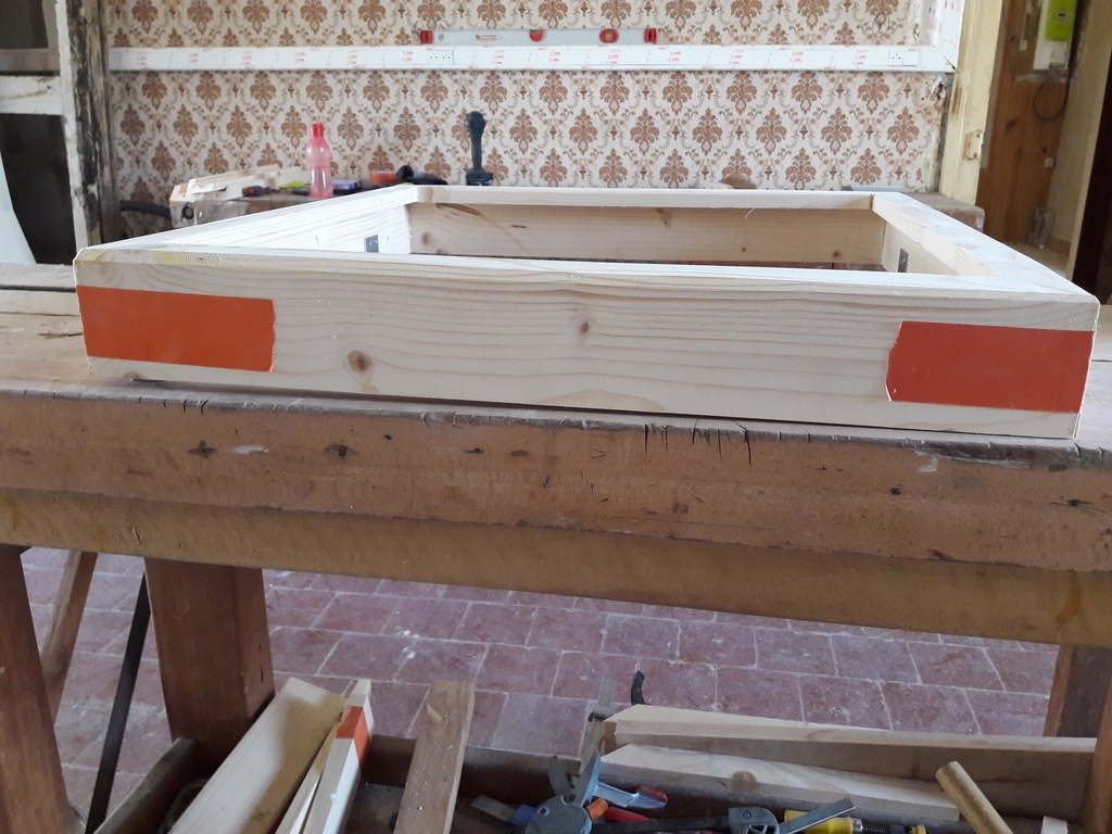

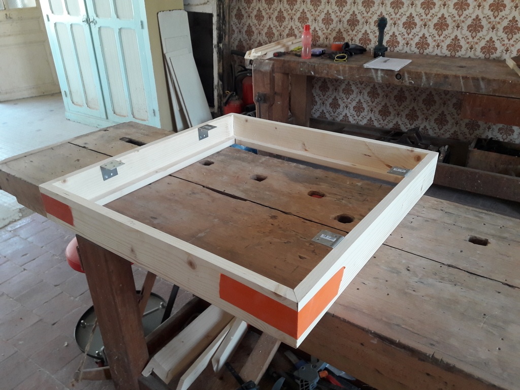

Voici l'explication en images.
On imagine un cadre voilé, AVANT COLLAGE.
Du coup au collage on rajoute une cale équivalent à peu près au voilage mais de l'autre côté.
Et on contraint l'ouvrage ainsi pour qu'il sèche de cette manière.
Je reprécise que j'ai vu faire ça sur des cadres de portes-fenêtres, c'est à dire des ouvrages qui reçoivent ensuite un verre en double vitrage qui va assurer un équerrage.
Séverine
trente six seb Merci pour les photos. La technique est très claire.
