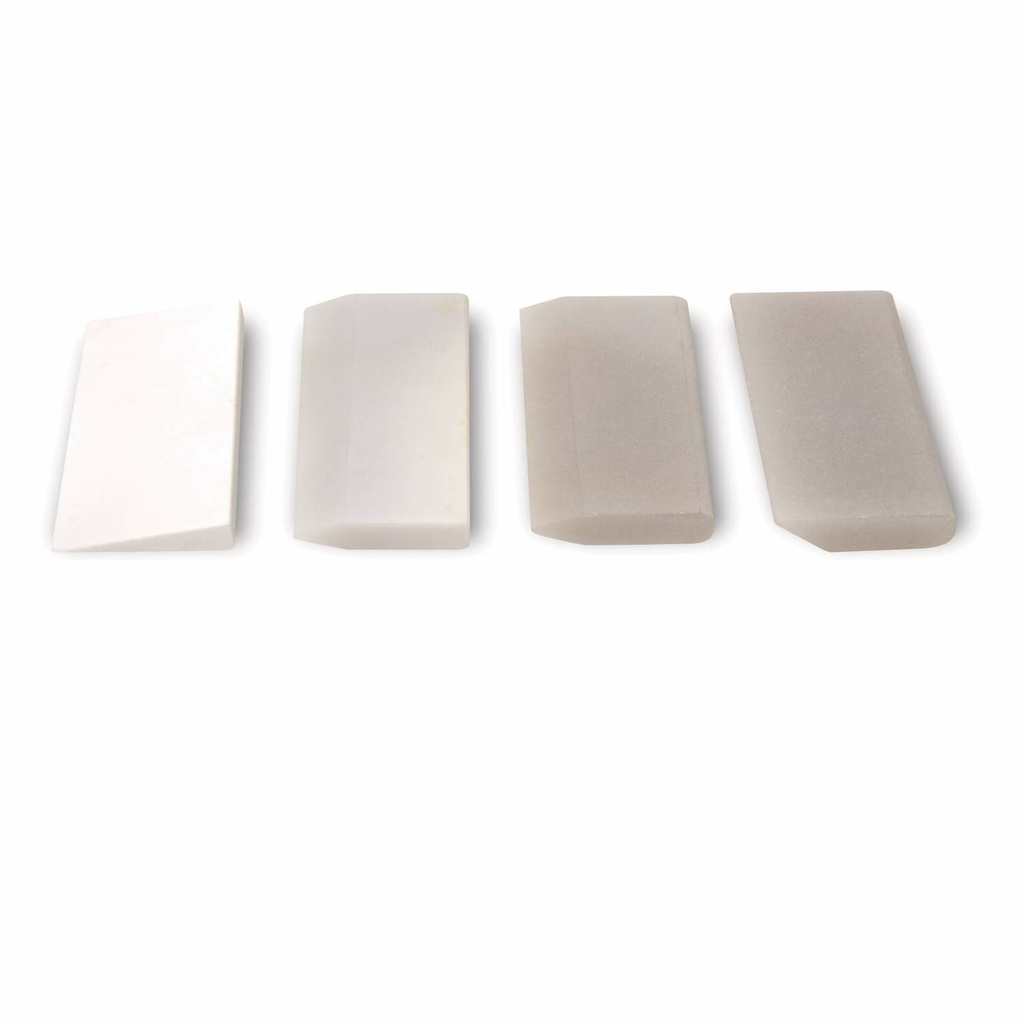

Et pour démorfiler ? Passer une pierre cylindrique sur la "planche" ?
LouisH
Un set de pierres d'Arkansas.
