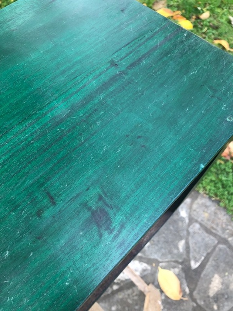

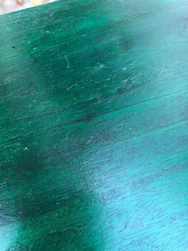

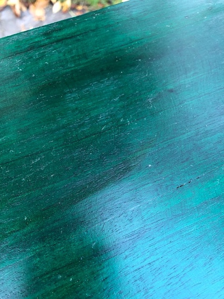

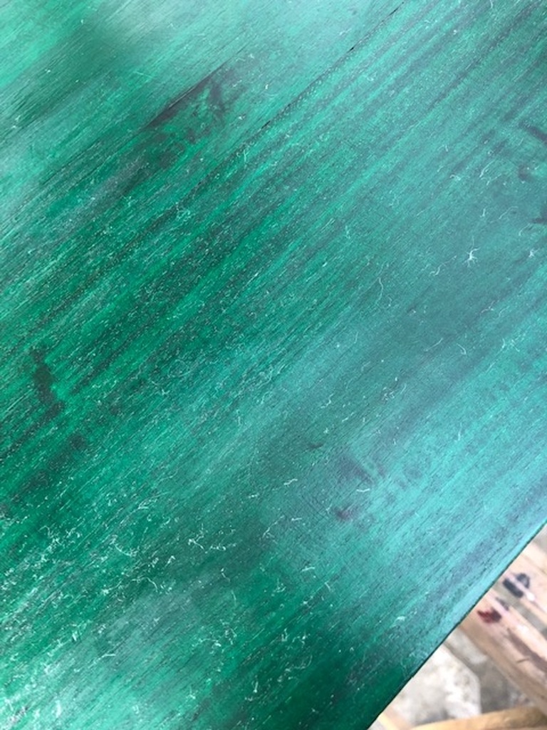

J'ai un souci de dépôt restant de micro filaments de laine d'acier extra fine qui accrochent sur le bois après chaque passage entre les couches de fondur pour égaliser..
Question : MAIS QUI a inventé et pour le préconiser, ce procédé quand on en connait les risques et les conséquences !!? (C'est indiqué au dos des notices, conseillé par certains pros...)
Etonnant...
C'est une première pour moi (teinte, fondur, gomme laque, cire...) ET J'aurai moi conseillé la mousse extra fine de ponçage entre les étapes au moins je n'aurai jamais eu toutes ces merdes qui restent emprisonnées dans mon fondur et qui accrochent sur le bois....

J'emploi la laine d'acier uniquement sur le vernis au tampon. Et du 00. Le fondur a pour fonction de pénétrer les fibres du bois.Un papier de verre léger est plus adapté sur du fondur et permet de dépoussiérer. Le vernis, lui, durcit. La laine d'acier est donc plus conseillée à ce stade de la finition.

Merci Preau ! Je suis d'accord, le papier fin doit surement être plus adapté... Je suis en train de me dire que j'ai fait mes passes de fondur hier en début de soirée et que compte tenu du froid et de l'humidité, le fondur a du se cristallisé et/ou ne pas assez séché entre mes ponçage à la laine d'acier ! (D'ou les résidus de laine d'acier restants....). Il faut aussi penser aux conditions..
Je viens de poncer legerement ma gomme laque à la mousse fine + alcool fin a vernir (en espérant que cela n'est pas beaucoup altéré à la teinte du meuble..). Je vais refaire mon fondur en intérieur et à température...

Le fondur n'était pas sûrement pas sec et du coup la laine d'acier a accroché. Dans la mesure du possible, il est conseillé d'appliquer le fond dur à 18/20 degrés et avec un taux d'humidité de 40 à 60%. En dessous de 15 degrés il y a un très gros risque de retrouver une sorte de voile blanc sur le bois.
Avant d'appliquer la teinte à l'eau, bien dépoussiérer la surface avec un chiffon humide entre chaque grain lors du ponçage. Sinon, les fibres du bois vont se relever après la mise en teinte et la laine d'acier va accrocher.
D'autre part il me semble voir sur les photos des traces perpendiculaires au fil du bois.
Pour la marque de fondur que tu utilises (surtout appréciée des tourneurs), après application j'attends quand même 2 heures avant de passer la laine d'acier. Il en existe de moins cher sans sacrifier la qualité.

Les traces de frottements que vous voyez c'est parceque j'ai utilisé un disque polymère sur meuleuse d'angle (c'est un meuble sans valeur, indonésien, de fabrication artisanale), j'avais commencé à la main mais le vernis teinté qu'il y avait au préalable était très solide... (C'est une colonne à CD, et avec 6 tiroirs, j'ai gagné beaucoup de temps), on ne verra rien à l'intérieur de mon salon.
