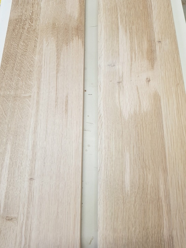

Différence de teinte dans le même plateau de chêne
Après avoir débiter et corroyer des éléments dans un plateau de chêne il apparait sur ceux-ci des différences de teinte (entre le rosé et le jaune) qui forment comme des espèces de taches (je ne parle pas de tanin ni des mailles) voir photo ci jointe.
Quelqu'un saurait il de quoi cela vient ? et si possible comment éviter ce genre de particularité au moment du choix des plateaux bruts ?

bonjour ces taches sont duent a un séchage trop rapide en sechoir.As tu refendu ton bois?
Si oui cela s'explique.Regarde les plateaux en bois de bout ,tu dicerneras ces nuances.J'ai déja eu ce problème en refendant des planches pour faire du placage epais et aussi en toupillant des plates bandes .les faces etaient sans nuances et les taches blanches apparaissaient dans le toupillage .Cela n'arrive pas avec un bois seché naturellement à l'air libre.Cordialement

Bonjour. En fait, si, j'ai observé des contrastes identiques dans du bois seché naturellement à l'air libre.
bonjour et si c'était vrais
malheureusement les taches sont dues a plusieurs causes et le séchage mal mené peut en être une , mais des bois séchés naturellement sont aussi sensible a d autre causes bactérie , champignon et autres organisme
campion
oui je suis d'accord mais les taches en question sont dues à a sechage trop rapide en sechoir.
je suis admiratif devant tant de certitudes car je ne savais pas que le bois était passé au séchoir, je ne connais pas le type de séchoir ni la façon que le sécheur a mené son séchage ni le degré hygrométrique d entrée et de sortie des bois

Bonjour ,je me suis certe avancé trop vite,et je m'en excuse.Sans réouvrir le débat et sans chercher à savoir qui à tort ou à raison.Pour compléter ma réponse et pour aider Laurent Mallet ,je vous invite à consulter l'etude sur les altérations de la couleur du bois de chene lors du secchage sous vide.Https//www.researchgate.net.

Le souci c est que lorsqu on est chez son fournisseur ce n est pas evident de voir les taches qui sont a l interieur de la matiere. Si vous avez des astuces je suis preneur.
Par ailleurs par chez moi presque tout le bois brut vendu est seché en sechoir.

vous pouvez faire une coupe en bout on voit bien la decoloration en boit de bout.Si vous avez à refendre le mieux est de prendre du feuillet directement.
Cela peut aussi être dû à un problème de stockage dont une partie aurait été soumis aux intempéries ou à une fuite de la couverture. Parfois ce n'est que superficiel et s'élimine au corroyage.

le bois n est pas uniforme il traine derrière lui les problèmes qu'il a eu dans sa vie
et c'est à vous de choisir lorsque vous achetez le bois qui semble le mieux coller a ce que vous voulez faire avec
acheter n' est pas un acte facile pour quelqu'un qui n est pas un habitué de la chose
peu être vous faire accompagné par une personne très habitué au choix des bois
il est vrai que dans certaines qualités on ne trouve pas ce genre de problème et le scieur si il est bon professionnel lui sait faire la différence entre du tranchage et de la belle menuiserie
ou de la menuiserie courante
les bois sans défauts ne sont que 2 a 3 pour cent des billes sur le marché et les prix sont en conséquence et c' est le premier qui vote qui a le meilleur
il existe une profession méconnu celle d'acheteur de bois
bien amicalement etienne desthuilliers maitre menuisier entre autre

Jusqu a present je n avais jamais eu ce coup la. Cela dit pas facile de deviner comment le bois va sortir quand il est stocké depuis longtemps chez le fournisseur et plein de poussiere.
je fait dépiler la bille et j ai un petit rabot pour voir
