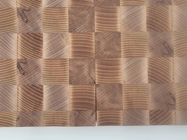

Bonjour a tous,
J ai realisé 2 billots en bois de bout.
Essence: frene et hetre
Dimenssions des bois: 40x40x40mm
Dimensions des billots: 450x450x40mm
Je les ai stockées non traités 3 semaines chez moi. Ils n ont pas bougés.
Je les huilés utilisé puis netoyés (Les deux faces et sechés sur la tranche) et ils se sont voilés et fendus.
Savez vous de quoi ca peut venir?
Avez vous des conseils pour que cela ne se reproduise pas pour mes prochaines fabrications?

Il y a peut-être aussi l'ordre du second collage. Tu as une symétrie axiale de ton billot et la fente se produit à l'axe donc les tensions ont dû y s'accumuler.

C'est un peu comme si deux planches qui avaient leur propriétés (et donc leurs tensions propres), étaient collées ensemble avec leur tensions qui s'opposent concentrées sur le joint de colle. Ben ça craque. Mais c'est une supposition basée sur l'observation du phénomène, rien de plus. Comme c'est du bois de bout ça exacerbe les mouvements alors c'est plus sensible et moins prévisible.

mauvais choix de bois prendre des bois homogènes
mauvais positionnement des bloc de bois , bois pas assez sec
conclusion employer des bois pour faire des bois de bout , regarder chez votre boucher
ceinturer vos bois de bout et orienter les bois de façons a ce que les retraits axiaux et tangentiel soit annulé et on traite aussitôt après exécution
je sais ce n ai pas facile mais il y a des gens qui y arrive
bien amicalement
un maitre menuisier qui a commencé sa carrière chez un fabricant de mobilier pour boucher
