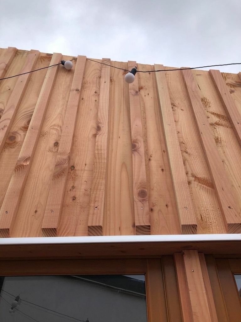

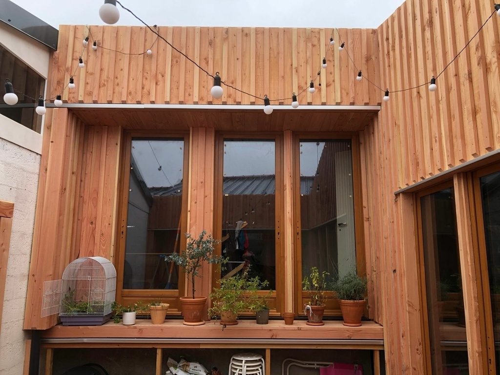

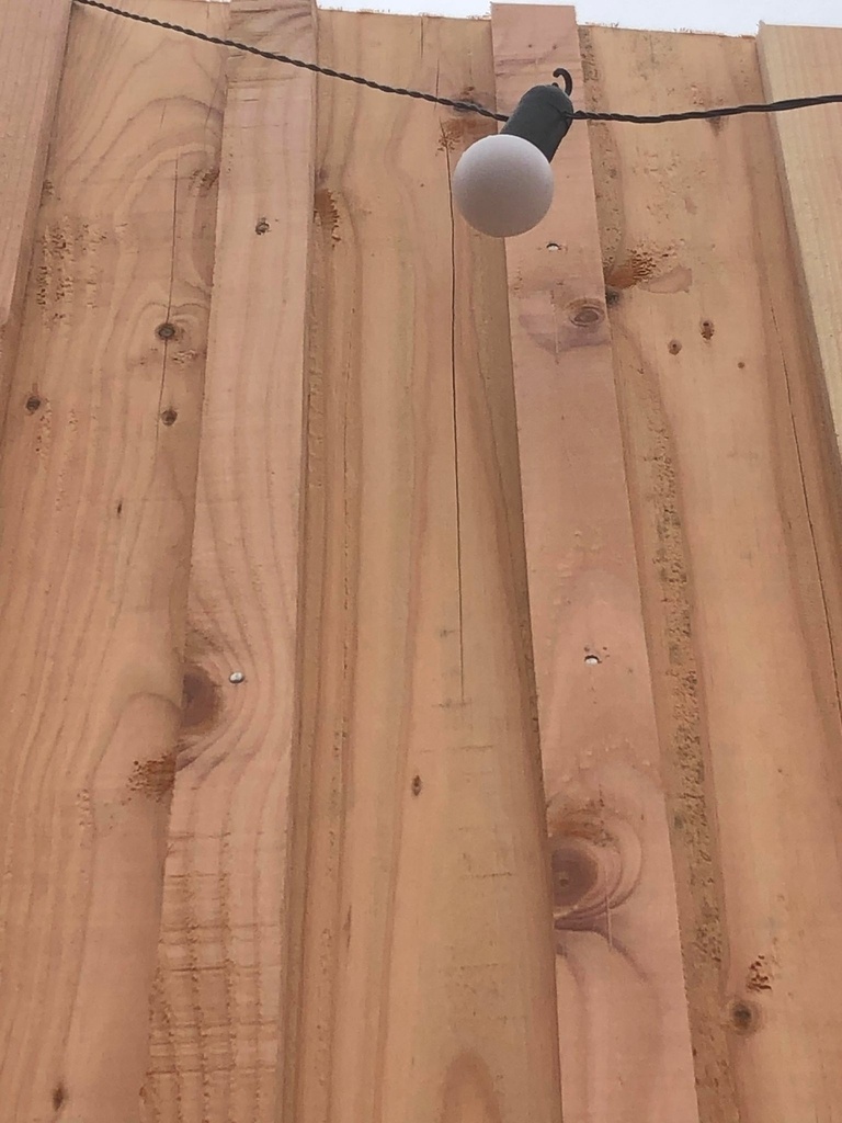

Bonjour à tous.
Avec des amis, nous sommes en train de convertir un hangar en habitation du côté de Sarzeau. Nous avons récemment posé un bardage à couvre-joint en Douglas dans le patio et, après avoir passé quelques jours à l'admirer, nous avons remarqué l'apparition de fentes sur certaines lames. Ces dernières ont l'air de s'élargir de jours en jours..
Sauriez-vous d'où cela puisse venir?
Voici quelques informations complémentaires concernant notre bardage:
  • Nous avons reçu le bardage il y a un mois et l'avons stocké à l'intérieur du hangar (lieu sec mais pas vraiment chauffé et ouvert tous les jours car travaux obligent)
  • Nous l'avons raboté une face deux jours avant la pose
  • De petites fentes étaient visibles lors de la découpe et nous avons essayé de mettre de côté les lames en présentant trop mais nous n'avions pas non plus tant de marge que ça, ce qui a restreint notre choix.
  • Ce sont des lames de 150mm de large et 23mm d'épaisseur (après rabotage)
  • Les couvre-joint font 50mm de large et 23mm d'épaisseur
  • Nous avons cloué à la cloueuse pneumatique à hauteur de deux clous par lames sur les bords de façon à ce que les clous soient cachés par les couvre-joint
Seconde question : Que pensez-vous que l'on doit faire? Nous hésitons à enlever les couvre-joint et à entailler légèrement les lames sur le côté des clous (dans le sens de la largeur) afin de libérer un peu de mouvement latéral. Mais nous pensons que l'opération risque de détruire quelques couvre-joint.
Merci d'avance.

Bonjour, si je peux me permettre, sur les photos le bardage semble être exposé en bout (partie haute). Rien à voir avec votre souci, mais pour sa pérennité, il faut le protéger si ce n’est pas le cas.
PacomeGerard
Nous avons fait des coupes en biseau (30°) sur tous les bouts, nous avions déjà vu ça sur d'autres chantier et on nous a dit que cela suffisait pour empêcher l'eau de stagner sur le bois de bout.

bonjour,
Pour que la goutte d'eau soit brisée, il faut que la coupe d'onglet en bas du bardage soit dans l'autre sens.
Votre bardage n'est également pas idéalement protégé sur sa partie haute, une couvertine est préférable pour la durabilité de l'ensemble.
Ce sont les abouts des bois qui sont le plus sensibles. L'eau peut remonter par capillarité et favoriser l'apparition de champignons et moisissures.
Ton bois sèche et se stabilise, laisse le travailler tu verras ensuite si cela est supportable ou non. Un bois de bardage n'a pas la qualité d'un bois d'ébénisterie, c'est aussi simple
dependancesbois
Je plussoie, attendez de voir ce que cela va donner.
Si vous changez la lame, rien ne garanti que se sera différent.
Kenavo.
PacomeGerard
Ok on laisse faire. Les fentes se sont résorbées ce matin. En espérant que ça ne fende pas trop l'été prochain.

Une ou deux planches tournée à l'envers, ça n'est pas une catastrophe. Les qques fentes ne seront pas dramatiques en pose verticale.
6LV1
Un bardage va fendre mais les clous vont aussi se tondre et accompagner le mouvement.
On peut réduire le préjudice en achetant des bois rétifiés, du bois de meilleure qualité.
Le votre ressemble plutôt à de la qualité pour du coffrage.
Mais c'est vivant, il s'ouvrira par temps sec et gonflera en temps humides. C'est comme ça...

Les clous ne vont pas se tordent, mais le bois va se fende.
Pour des lames avec une partie exposée supérieur à 125mm, il faut 2 fixations. Chaque fixation à une distance du bord d'environ 1/3 de la largeur .
Avec des semaines avec une hygrométrie proche des 100% et semaines qui sont en dessous de 40%, les déformations du bois sont importantes.
