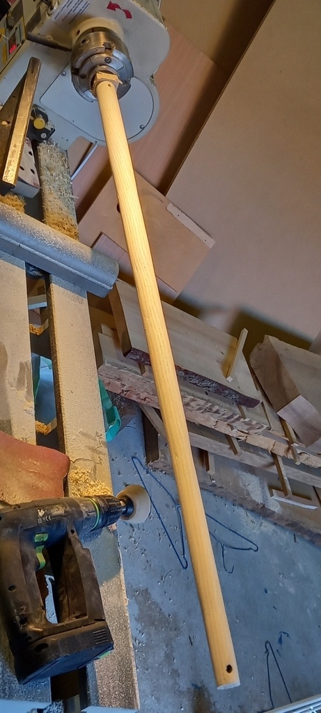

Donc voici un petit retour sur comment j’ai fait.

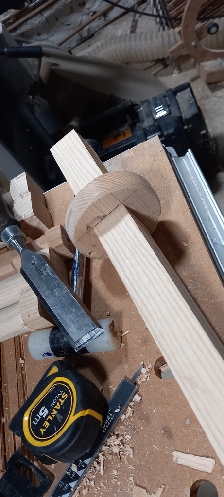

Je n’ai pas réussit à mettre en place un gabarit d’usinage qui me permettrait de percer bien droit sur la longueur voulue, j’ai donc abandonné l’idée et je me suis rabattu sur la solution de sylvainlefrancomtois . Mais je ne suis plus à l’endroit où j’ai un tour d’un mètre et il a fallu faire avec celui de 70cm. De plus je me suis aperçu que ce qu’il fallait ce n’était pas un trou de haut en bas mais une entrée et une sortie sur le côté. J’ai donc coupé un nouveau morceau carré en deux, usine une rainure de 6mm qui allait de 2cm en haut à 2cm en bas, puis j’ai percé des trous pour la rejoindre.
Autre pb comment du coup passer le fil? Il ne prend pas vraiment les virages… donc un autre petit trou en face du trou du haut pour pouvoir pousser le fil avec un tournevis. Essai avant collage avec beaucoup de cire à l’intérieur et cela marche.

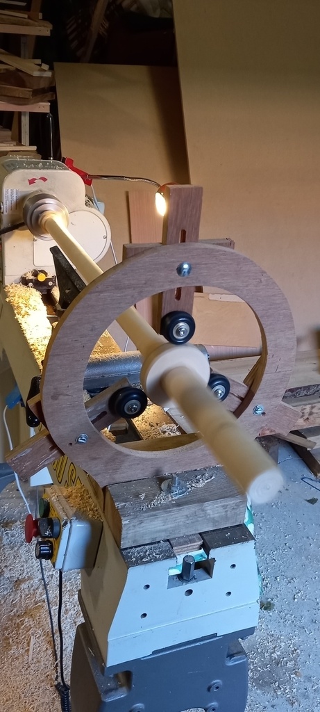

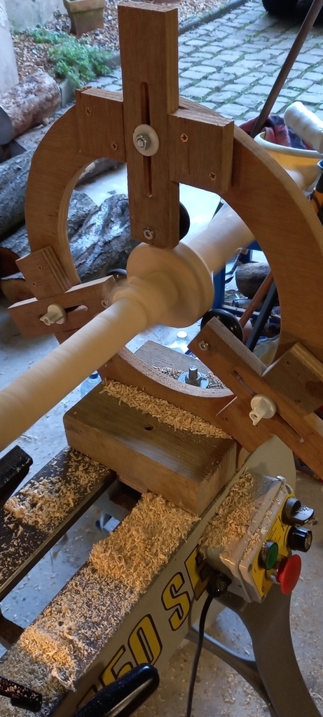

Maintenant il faut juste tourner, et pour cela je retire la poupée mobile met une lunette, fabriqué un petit disque à mettre autour du montant et cela tourne (avec beaucoup de mal et de flottement, mais on y arrive).
On voit les trous sur la photo du pied sur le tour.

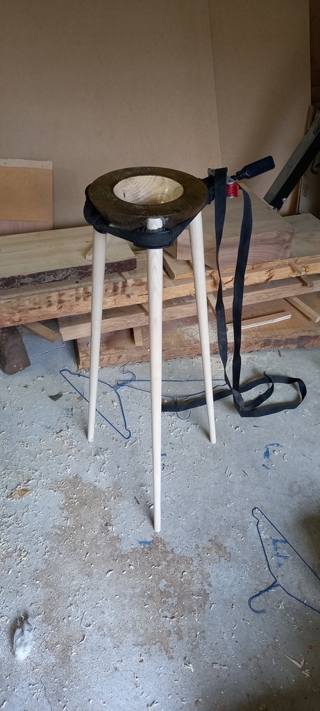

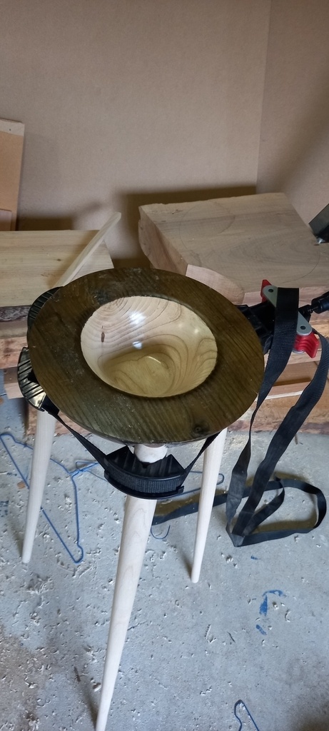

Qq photo d’un essai à blanc du total, mais le fil n’est pas encore passé

Olivier80
Merci Kentaro , ma lunette est relativement stable et tout est dans l’art de bien centrer le pied (1 heure de tâtonnements). Ensuite on monte les tours petit à petit pour bien cerner les vibrations. Bien sûr il faut être extrêmement doux avec la gouge sinon tout
se met à vibrer.
Sur les photos de la lunette le tour est en marche et tu vois le niveau de vibration au bout (partie floue).
