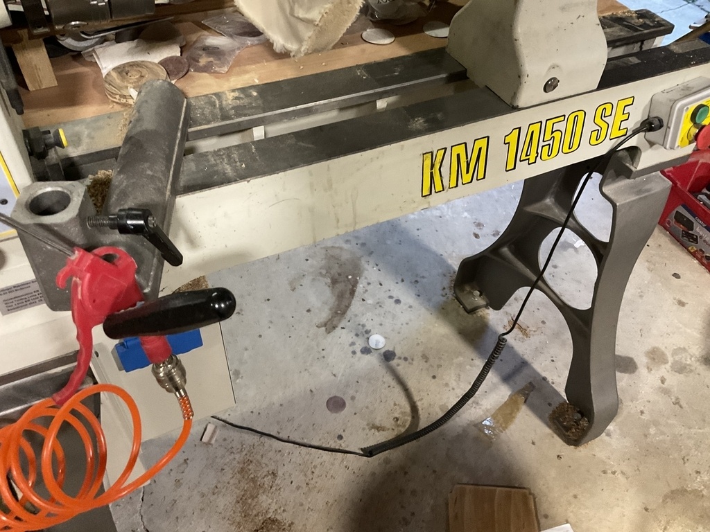

Je possède un tour kilinger KM 1450 avec piétement, ce qui est une belle bête qui pèse un peu plus de 200kg.
Au moment de l’achat je discutais avec le fabricant et je lui ai posé la question de savoir s’il fallait le fixer au sol. Il m’a dit surtout pas car cela devient vite très dangereux, les vibrations ne pouvant s’exprimer, qqchose va casser… Les vibrations sont un avertissement du tour comme quoi qqchose ne va pas. Chercher à les supprimer mène directement à un gros pb que l’on aura pas vu venir.

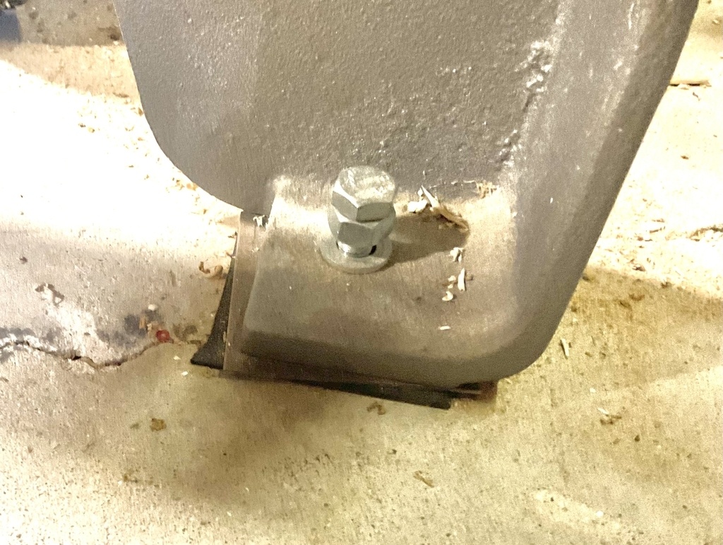

Il fournissait 4 pavés en caoutchouc et 4 en acier à mettre sous les pieds du tour pour amortir et stabiliser. Voir photos.
