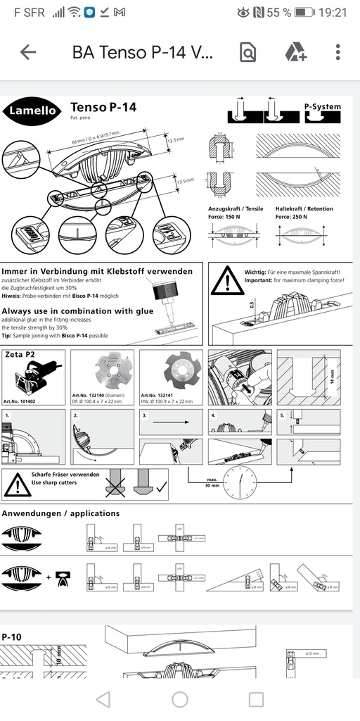

Je viens de relire la notice des tenso et pour moi la notice est claire, les 30 min ne correspondent pas au temps de prise de la colle. Surtout que ça dépendrait totalement de la colle utilisée. Perso je préfère suivre les conseils de la notice, enfin ce que je comprends, même si la raison reste mystérieuse. Notice tenso
XyloBax
La notice dit que, 30min c'est le temps max pour faire ton assemblage (pour une colle vinylique).
Elle dit également que, appliquer de la colle dans le tenso femelle augmente la force de serrage de 30%.
Ceci dit, coller du aggloméré (mélaniné) avec de la colle vinylique a ces limites (assez faibles d'ailleurs)
