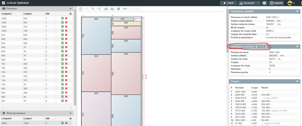

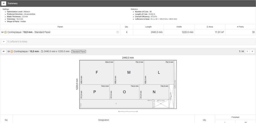

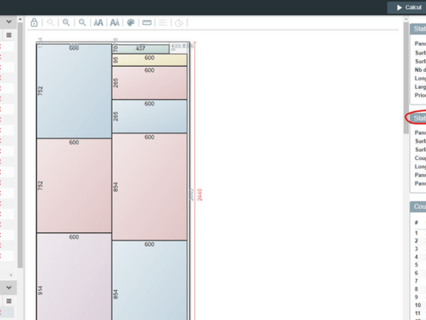

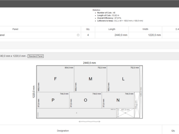

Lorsque j'ai fai le calepinage, j'ai comparé celui d'OpenCutList avec celui de cutlistoptimizer.com
OpenCutList me demande 4 panneaux
Cutlistoptimizer me demande 3 panneaux

Ce qui serait intéressant c'est d'avoir le calepinage complet pour comparer les résultats et les contraintes de moteur.
Mais déjà, je vois que dans OCL tu as une matière qui a du fil. Donc les pièces ne peuvent pas être tournées pour optimiser.
Est-ce la même contrainte que tu as mise sur CutListOptimizer ?

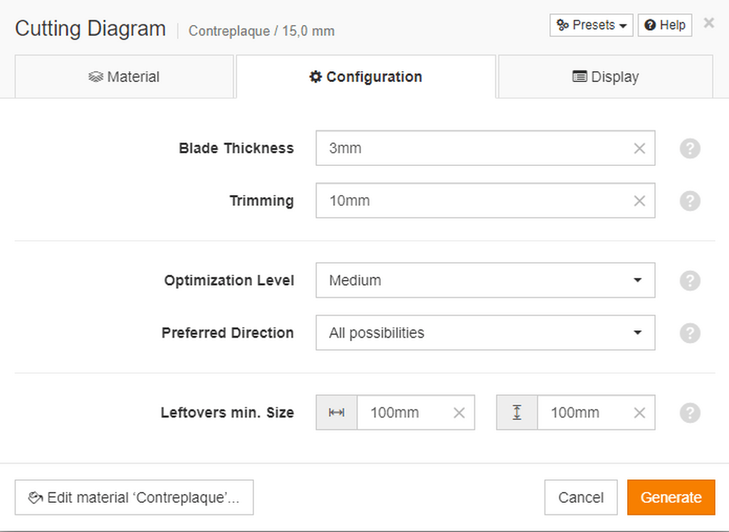

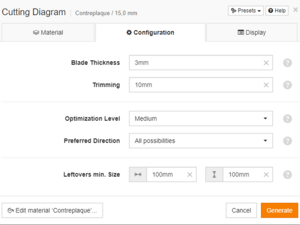

Il y a deux différences entre la configuration OCL et CLO :
  • Tu as configuré 10mm de marge (trimming) dans OCL et pas dans CLO
  • Tu as configuré une matière avec fil dans OCL et pas dans CLO. Les pièces ne peuvent pas tourner dans OCL.
En retirant ces deux contraintes, tu as bien 3 panneaux dans OCL.
