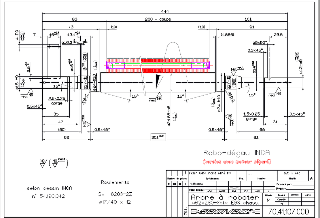

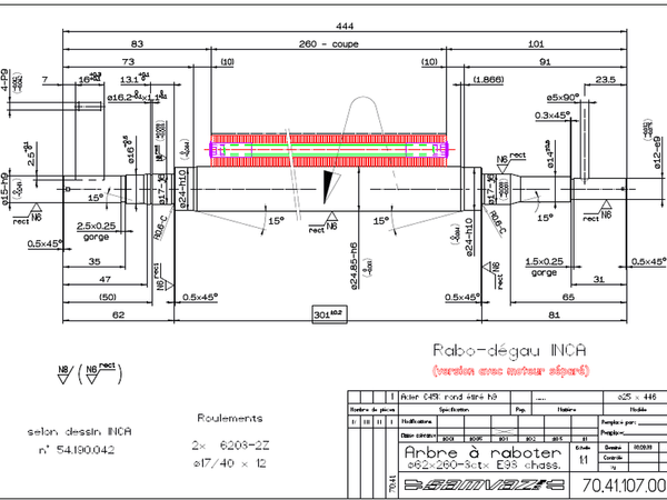

Il est possible de faire fabriquer un arbre de rabotage Tersa à 2, 3 ou 4 fers chez Samvaz.
Un exemple d'un plan ci-après.

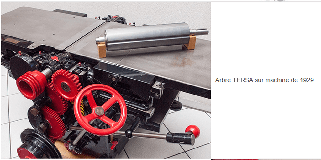

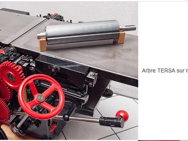

Exemple d'un arbre de rabotage Tersa sur une machine de 1929 !
