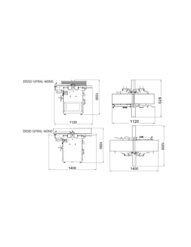

J'envisage l'achat d'une raboteuse dégauchisseuse, je vais très certainement partir sur la gamme Maker de Holtzprofi. J'hésite entre le modèle 250 et le modèle 310 (holzprofi.fr/d...4140013879.html) .
Les deux principales différences : la largeur bien évident, mais aussi la longueur de table :
Il y a 280mm de plus sur le modèle 310, mais 600€ de plus, qu'est ce qui selon vous serait à prendre en compte pour me décider ?

Est ce que les 280 mm de plus de longueur de table seront vraiment utiles pour des projets qui représentent 10% de mon activité, est ce qu'une table de max 3m est faisable avec une des tables de 1120mm (en prenant en hypothèse que c'est faisable avec une table de 1400m) ?
Quand tu usines des grandes pièces, tu peux mettre une servante à rouleau au bout donc même avec une petite table de sortie tu t'en sors très bien...
ben pour la longueur, je rabote du 4m50 de long, avec ma rabo dégau en 250, aucun souci; et pour dégauchir, du 2m50 sans servante, en y allant gentiment. 3m ça se fait aussi, mais ça fait les abdos, et si la planche est lourde, c'est tendu. Mais avec une paire de servantes, tout est possible;
