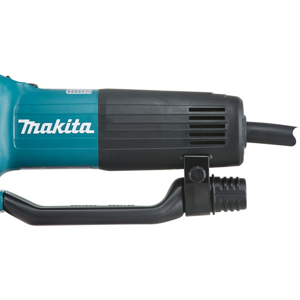

Je viens de recevoir une nouvelle ponceuse Makita BO6050J. Il y a dessus un raccord d'aspiration qui m'est inconnu, est ce qu'il s'agit d'un standard ? Voici une photo :

Oak Je confirme, j'ai la même ponceuse et l'embout rapide de mon aspirateur Bosch s'adapte parfaitement embout Bosch

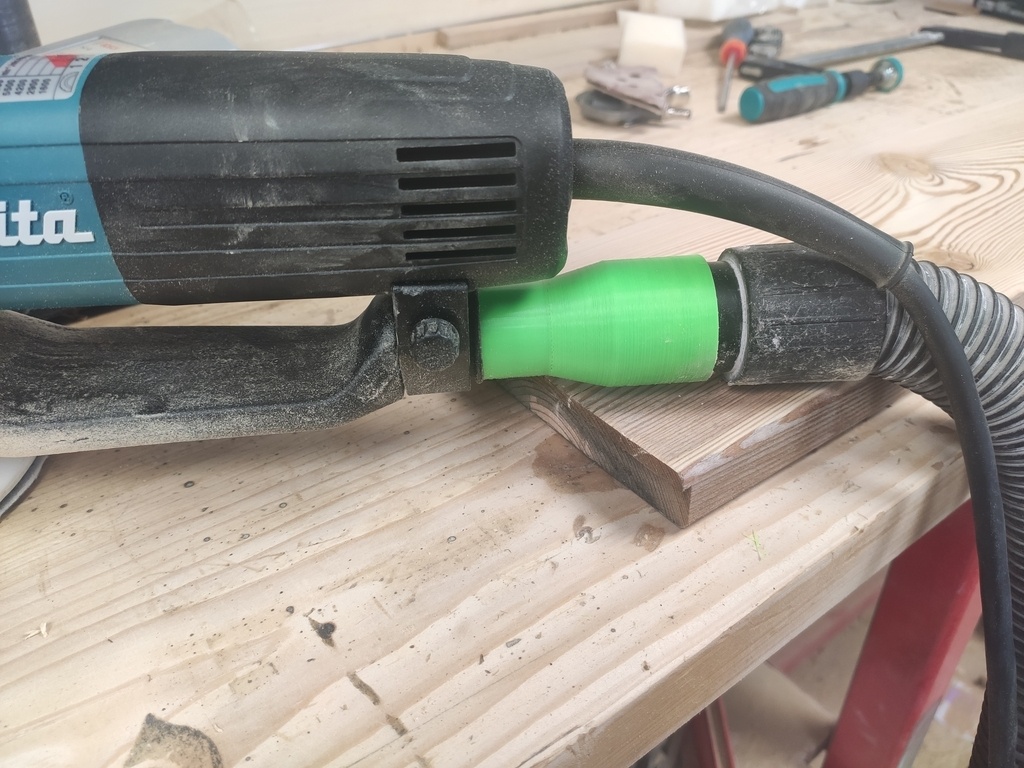

Bon j'ai imprimé un raccord thingiverse.com/thing:4201357 et ça fonctionne. C’est pas hyper ajusté, a voir a l'usage, et c’est imprimé en PLA donc un plastique rigide. J'ai pour projet de m'acheter un gros aspi, je testerai a ce moment la, merci pour votre aide.
Il me semble que c'est le mâle pour raccord festool et bosch. Du moins ma ponceuse metabo à le même et je branche sans raccord.
kevj
Ça y ressemble en photo oui, c'est un genre de standard compatible entre les marques ?
Il me semble. Du moins marques "pro".
Petite machine s'adapte en mâle, grosse machine en femelle.

Ca m'a intrigué, je n'avais jamais vu ça chez makita. Sur le site du fabriquant, tu trouves ces ref : makitatools.co...details/P-70378 makitatools.co...details/P-70384
Visiblement, c'est une connexion rapide pour aspirateur.

J'avais trouvé des choses similaire, mais je ne sais pas si c'est avec mon aspirateur, et a 30€ le raccord, j’aimerai en être sur 😅 (j'ai pour le momement un dexter 30L qui se branché a l'aise sur toute presque tout mes machines)
