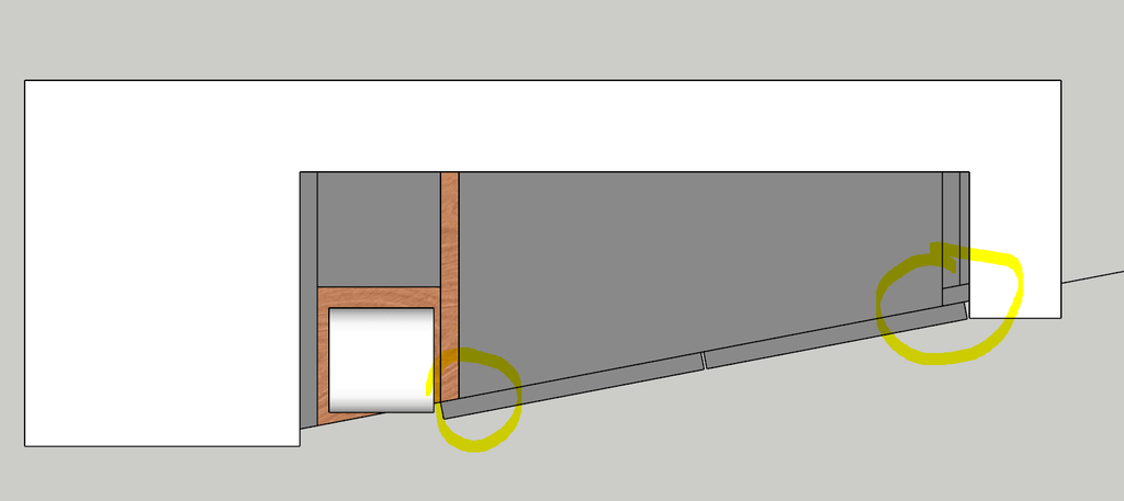

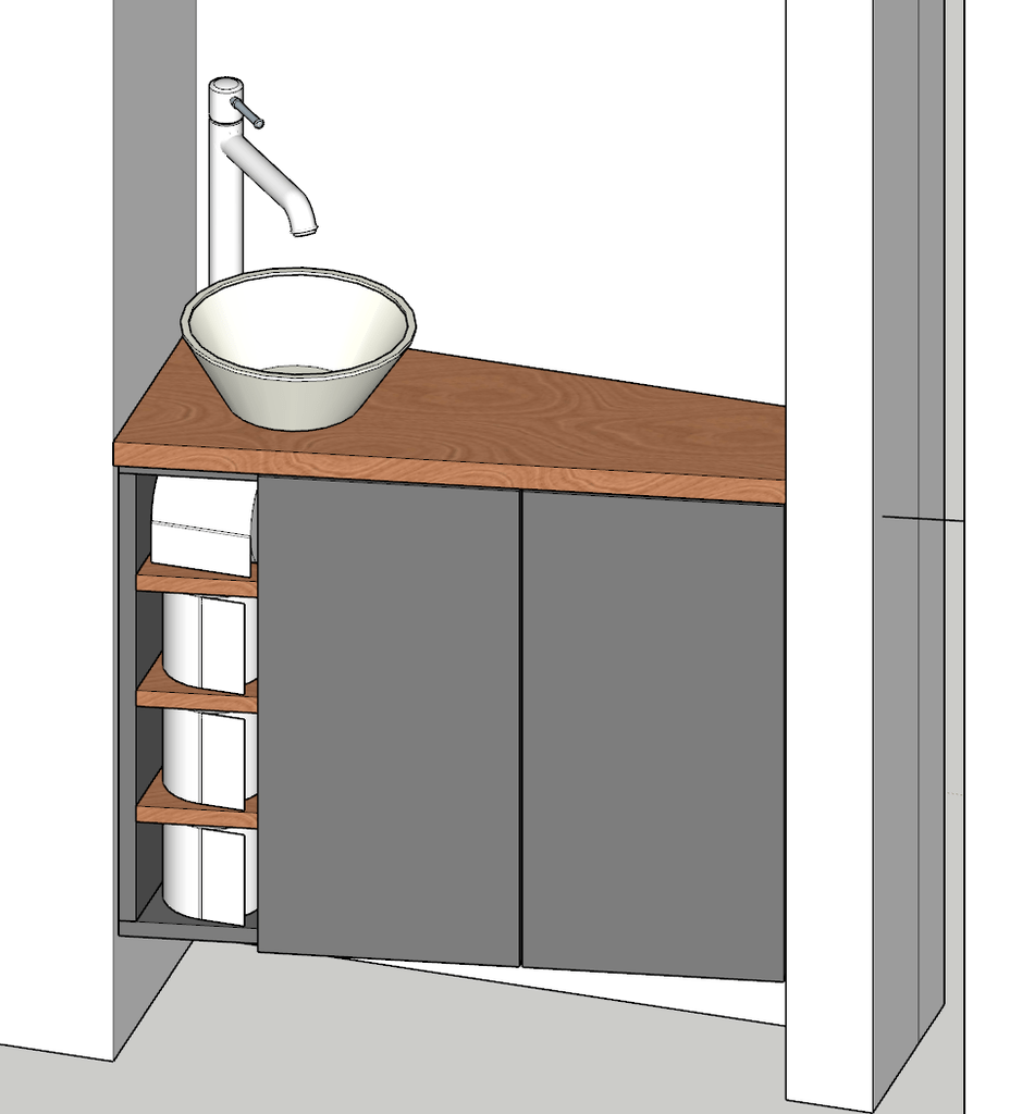

je suis en train de fabriquer un meuble pour mes WC, n'ayant pas beaucoup de place, celui ci a une forme trapézoïdale. Il sera en valchromat (Merci de ne pas débattre sur ce choix, je suis conscient de tous les inconvénients de ce matériaux, mais j'assume mon choix) avec un plateau de chene sur le dessus ainsi que des petites étagère en chêne.
Ma grande interrogation, étant novice dans la matière, c'est le choix des charnières, l'angle du meuble est d'environ 11°, d'un coté nous avons donc un angle de 79° et l'autre 101°.
J'aimerai rester sur le gamme sensys de hettich, mais je ne trouve pas de charniere négative dans cette gamme, ce que je trouve surprenant (alors que la gamme intermat le propose).
Visiblement l'amortisseur commence a 30° donc sur la partie droite du meuble, je pense qu'il est possible d'utiliser des charnière classique, ai je raison ?
Par contre sur la partie gauche, nous avons un angle négatif, du coup les charnière classiques ne fonctionne pas, j'ai vu qu'il existe des calle a insérer sous les embase pour compenser l'angle, est ce une bosse idée ?
Sinon, quelle solution s'offre a moi ?

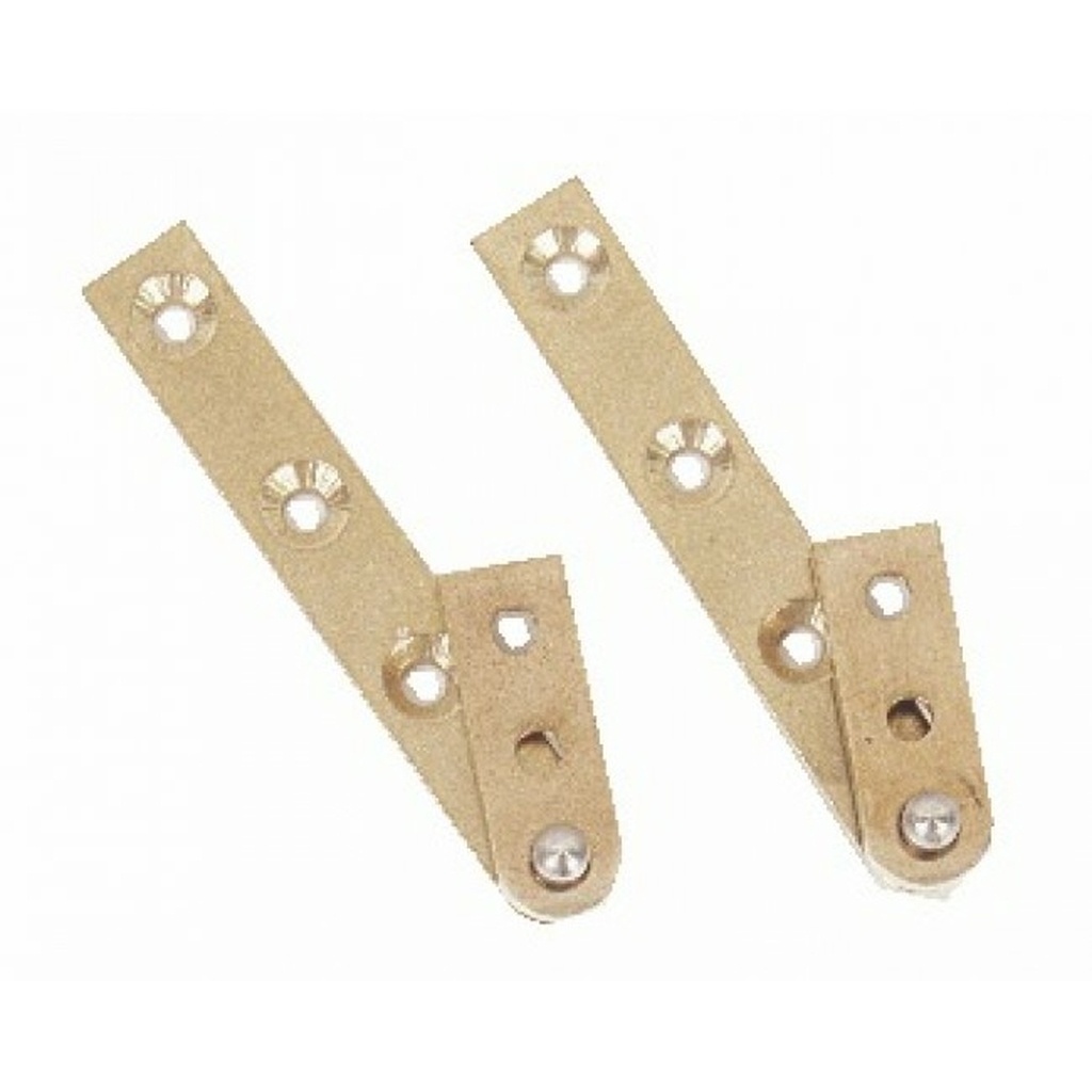

Pivot.
kevj
J'aimerai éviter ce genre de solution, je trouve que ça ne fait pas qualitatif, mais merci quand même

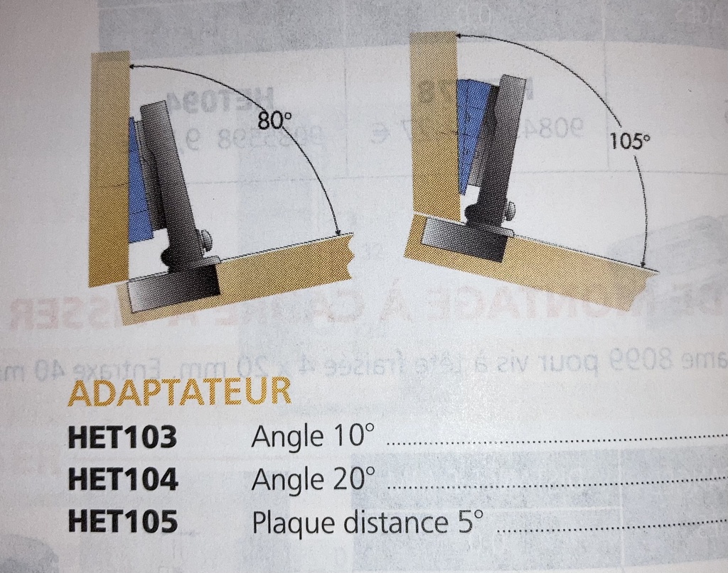

J’ai vu des adapteurs chez Trenois pour modifier les angles.
kevj
C’est vu ces cales aussi, mais je n’ai pas vu si il était possible de faire le montage comme sur la photo, ça règlerai bien mon problèmes, ces câbles sont conçu pour ça ?
Pour celle de gauche, ce n'est pas grave si la porte peut s'ouvrir à 90 ou 110 ], si ?
Par contre pour celle de droite, il y a bien des limiteurs d'angle d'ouverture mais apparemment ils descendent à 85 ° mini : legallais.com/...brand[]=HETTICH

Justement c'est celle de gauche sur mon plan qui me pose problème, l'angle de fermeture est supérieur à 90°
Ah oui pardon, j'étais parti sur l'ouverture.
Et en faisant une construction sur cadre ? ça ne résoudrait pas ton problème ? Même si ça change un peu le design.
kevj
J'ai déjà fabriquer le caisson coup ça me parait un peu compliqué, mais merci quand même
