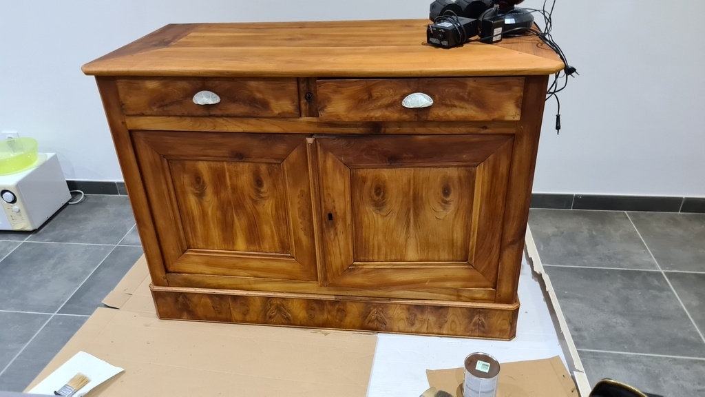

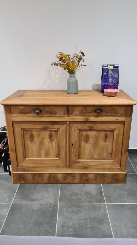

J'ai acheté un vieux buffet chez un brocanteur qu'il avait déjà poncé entièrement et que je voudrai protéger avec une huile ou un vernis. Selon lui c'est un buffet en cerisier ou peut être merisier, ce qui me parait juste vu la teinte rosée du bois.
J'ai essayé de le protéger avec l'huile-cire incolore mat de chez osmo mais le résultat après une couche ne m'a pas du tout satisfait car la teinte du bois a changé/foncé sensiblement, je vous laisse en juger sur les photos. Donc j'ai entrepris de le poncer totalement à nouveau et je suis en quête d'une protection qui ne fasse pas bougé ou très peu la teinte du bois.
