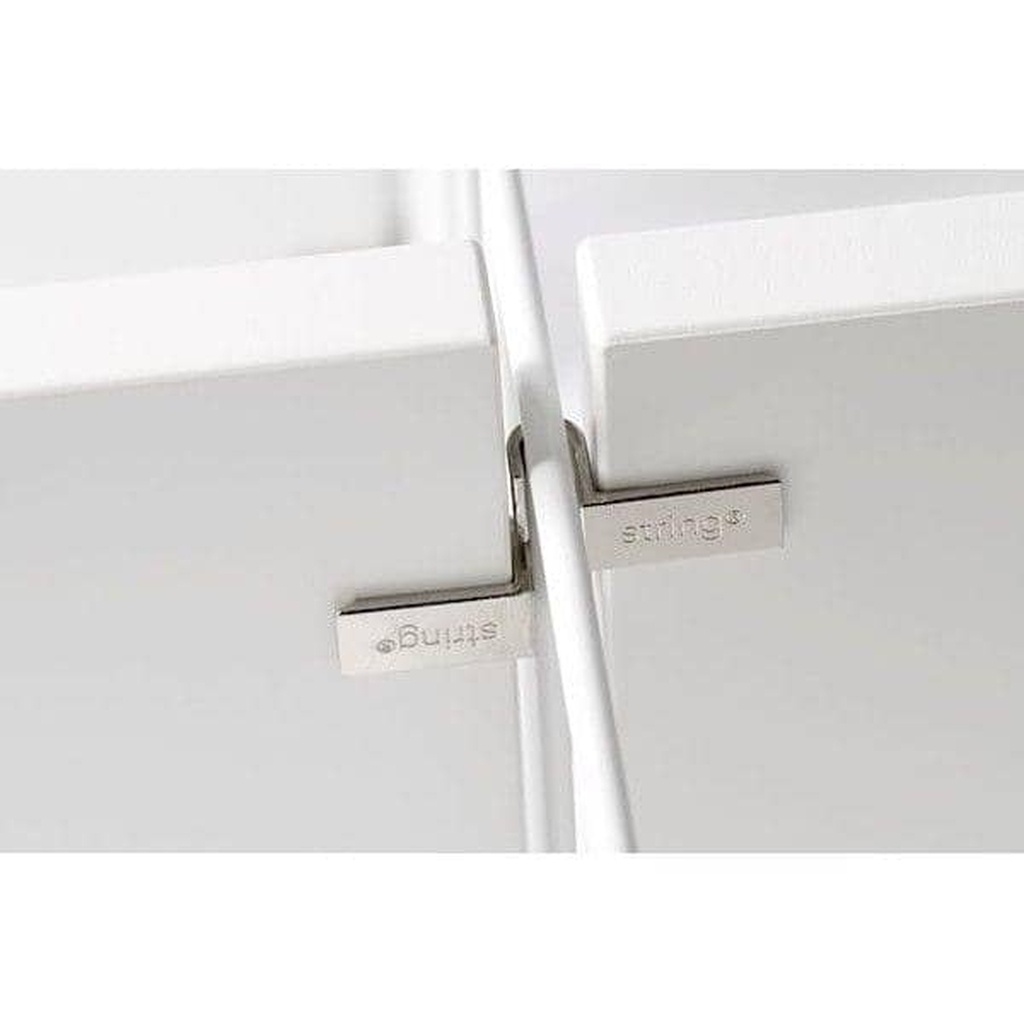

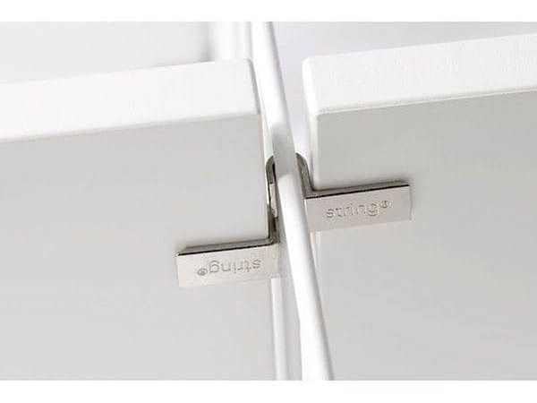

Désolé si ma question n'a qu'un rapport indirect au bois. Je suppose que vous connaissez le fameux système d'étagères String ? J'aimerais bien en mettre quelques unes dans mon salon mais je ne suis ni assez riche ni assez fou pour payer 50€ la moindre tablette... du coup je pense acheter seulement les montants et faire les étagères moi-même. Reste à trouver une solution "élégante" pour le système d'accroche des étagères sur les montant (j'ai mis une photo du système original). Est-ce qu'un bricoleur de génie aurait une idée ?

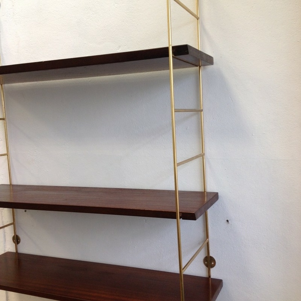

Bonjour, j'ai de vieilles étagères dans ce style.
Les étagères sont justes posées sur les traverses encastrées grâce à une rainure sous l'étagère. Tu vois ce que je veux dire?

Merci Touftouf, je vois très bien mais je voudrais éviter de faire dépasser les étagères des montants.

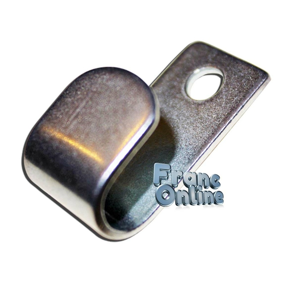

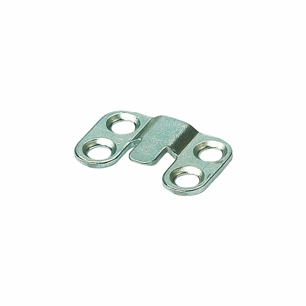

Bonjour ; peut être avec des choses de ce genre :
Crochet bâche ci-dessus
Ferrure d'assemblage ci-dessous
Pierre75
GillesF69
merci pour les suggestions. Pas mal l'idée des ferrures d'assemblage. Pas facile à trouver en petite dimension mais je ne désespère pas.

Si jamais tu fais une étagère "simple", juste avec 2 montants et que tu n'es pas satisfait des ersatz de quincaillerie officielle, il y a une solution simple : légère rainure sous l'étagère pour qu'elle s'encastre sur les montants.
