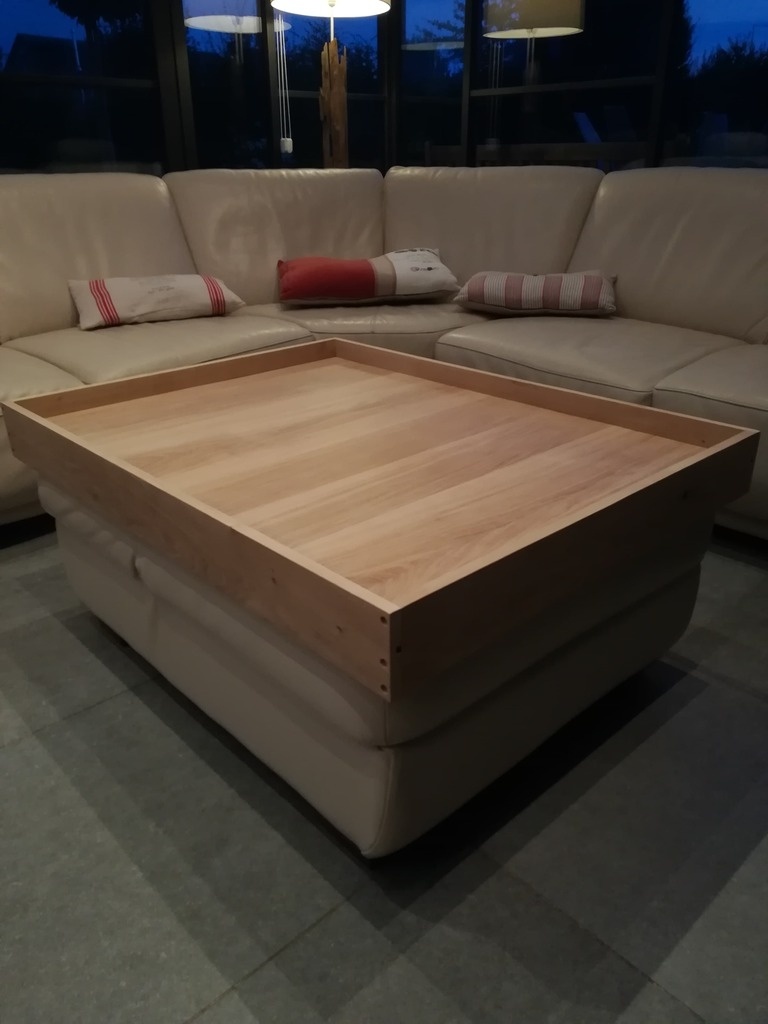

Je suis face à un problème. Je ne m'y connais pas très en finition pour le bois et j'ai un grand plateau (1m x 0,8m) en chêne sur lequel je vais appliquer une huile de finition classique pour intérieur.
Voici une photo du plateau:
Mais j'ai déjà entendu que le chêne était un bois tannique et qu'il fallait parfois mettre un primaire " effet réactif pour bois tannique" avant de mettre la finition sur le bois.
Si j'ai bien compris l'effet tannique du bois, ce sont des taches que laisse apparaître le bois dû à la finition... Est ce bien ça?
Et selon vous, faut il mettre ce primaire?
Un grand merci d'avance pour votre réponse et votre aide!
