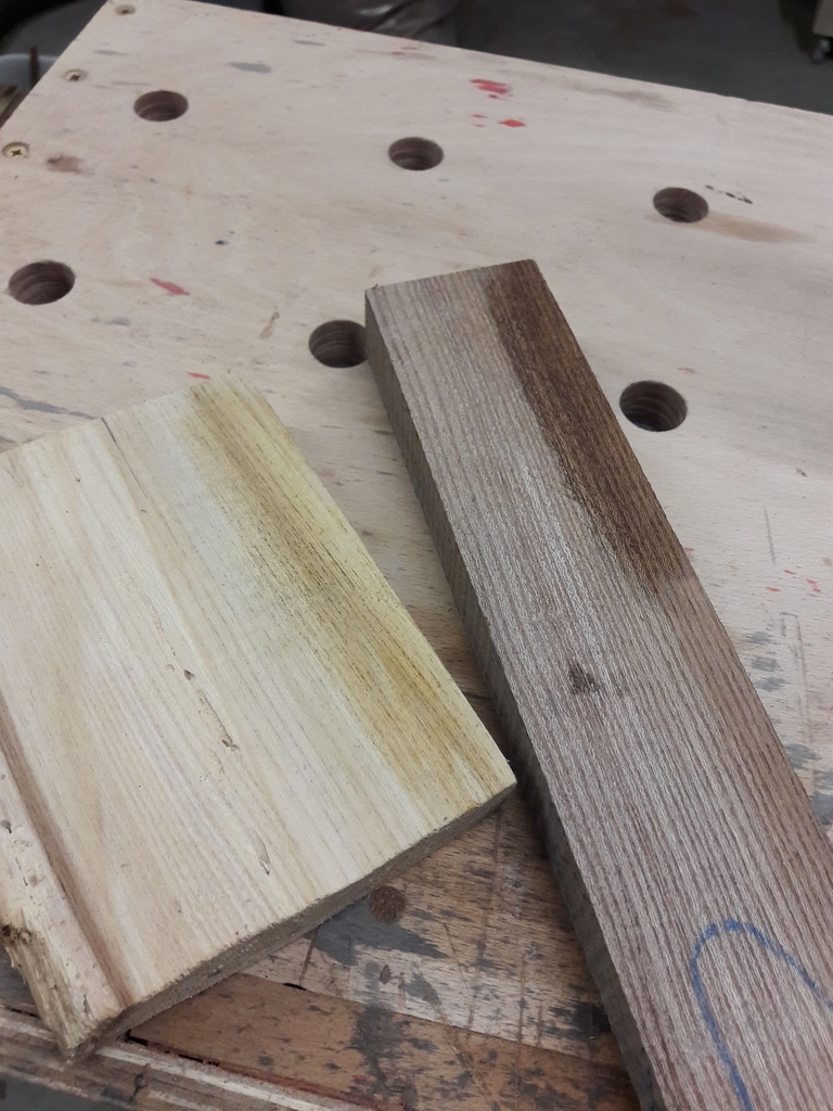

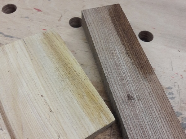

Plus ou moins.
J'ai de l'orme foncé et de l'orme clair.
De l'acétate de fer.
Les 2 réagissent mais plus le foncé que le clair.
