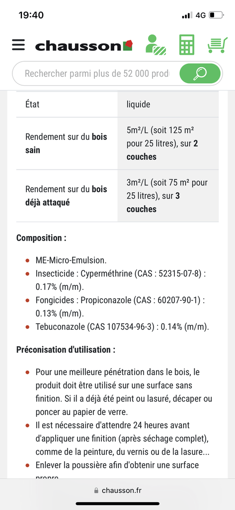

Bonjour, j’ai une question. J’ai un meuble qui a été mangé par des petites bêtes il y à longtemps je l’ai retaper et j’ai mis ce produit style xylophene acheté chez chausson.
Pensez vous que c’est « dangereux » pour la santé ou pas ? C’est un produit intérieur extérieur
Oui

Dangereux à quel niveau, j'y stocke de la vaisselle dedans, pensez vous que c'est grave ?
pas malade pas de soin , éviter les produits de traitement de plus il ont une durée limité
vous respirez assez de saletés , éviter d'en rajouter
l' ancien
VG06
dangereux mortel pour de la vaisselle, stopper la toxicité avec un revêtement filmogène
