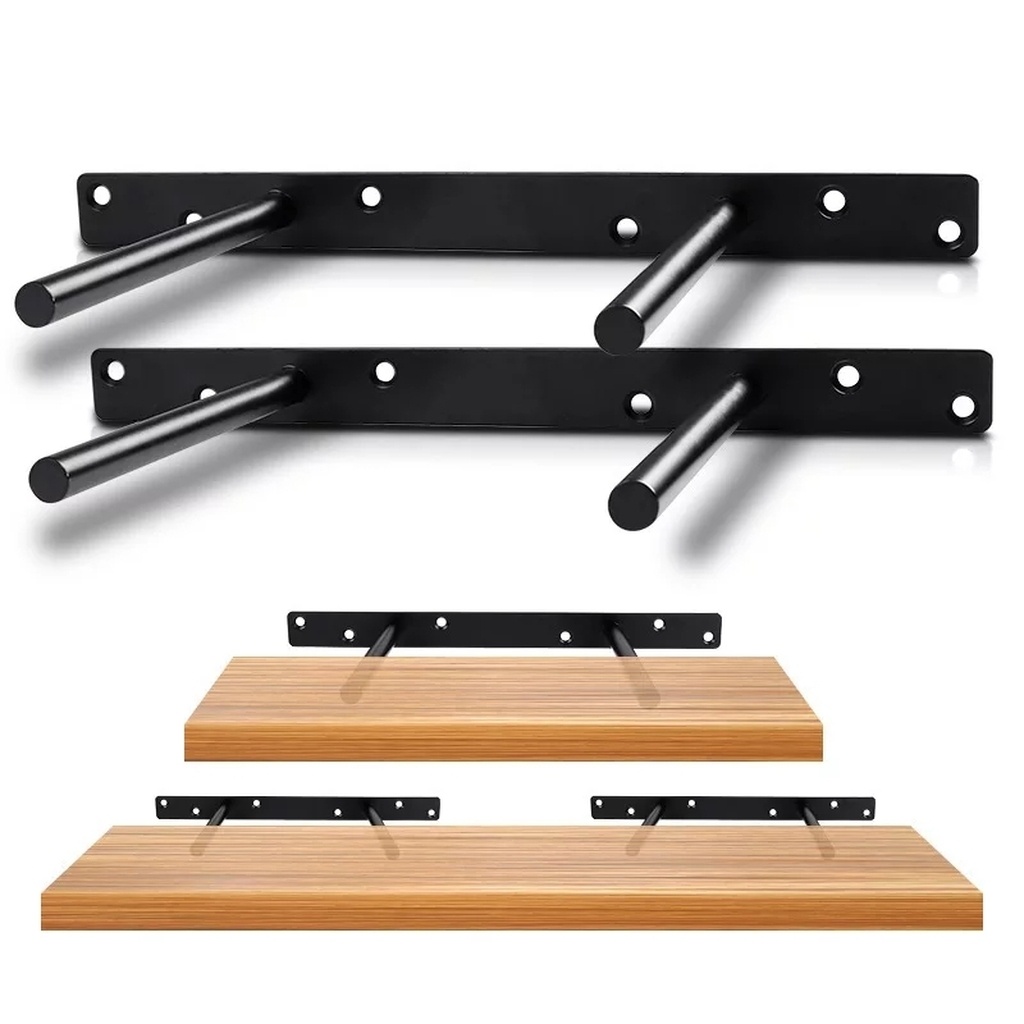

sinon, j'imaginais ça comme fixations:

regalraum.com/...-invisible.html chez un client avec du MDF allégé en 4 ou 5cm d’épaisseur (plus léger, hyper facile à travailler mais c'est du MDF) après il vous faudra mettre peut être 4 fixations sur 1.35m pour bien reprendre la charge et le modèle formfix permet de faire des réglages sur l'horizontalité...
Bien cordialement.
François

il me semble que l’intérêt du M.D.F. évoqué est sa légèreté, ce sui laisse la place pour livres, par contre il me semble qu'il faut prendre en compte la profondeur de l'étagère envisagée et l'effet de la bascule par rapport au poids.

Mais pour résumer, une tablette de 18 mm d'épaisseur fonctionne.
MDF déconseillé. A la rigueur, mieux vaut utiliser de l'agglo mélaminé qui sera bien plus rigide. Sinon le bois massif est aussi un matériau formidable 😍.
Il existe plusieurs systèmes d'équerre invisible, mais leur charge est rarement très élevée. Tu peux aussi planquer une équerre dans un faux livre.
A+

Ce genre de produit et épais de 12mm. donc ca passe dans du 20 comme du 18.
leroymerlin.fr...m-80126303.html
Par contre, ce n'est vraiment pas très rigide. C'est donné pour une charge de 20kg dans un mur plein.
