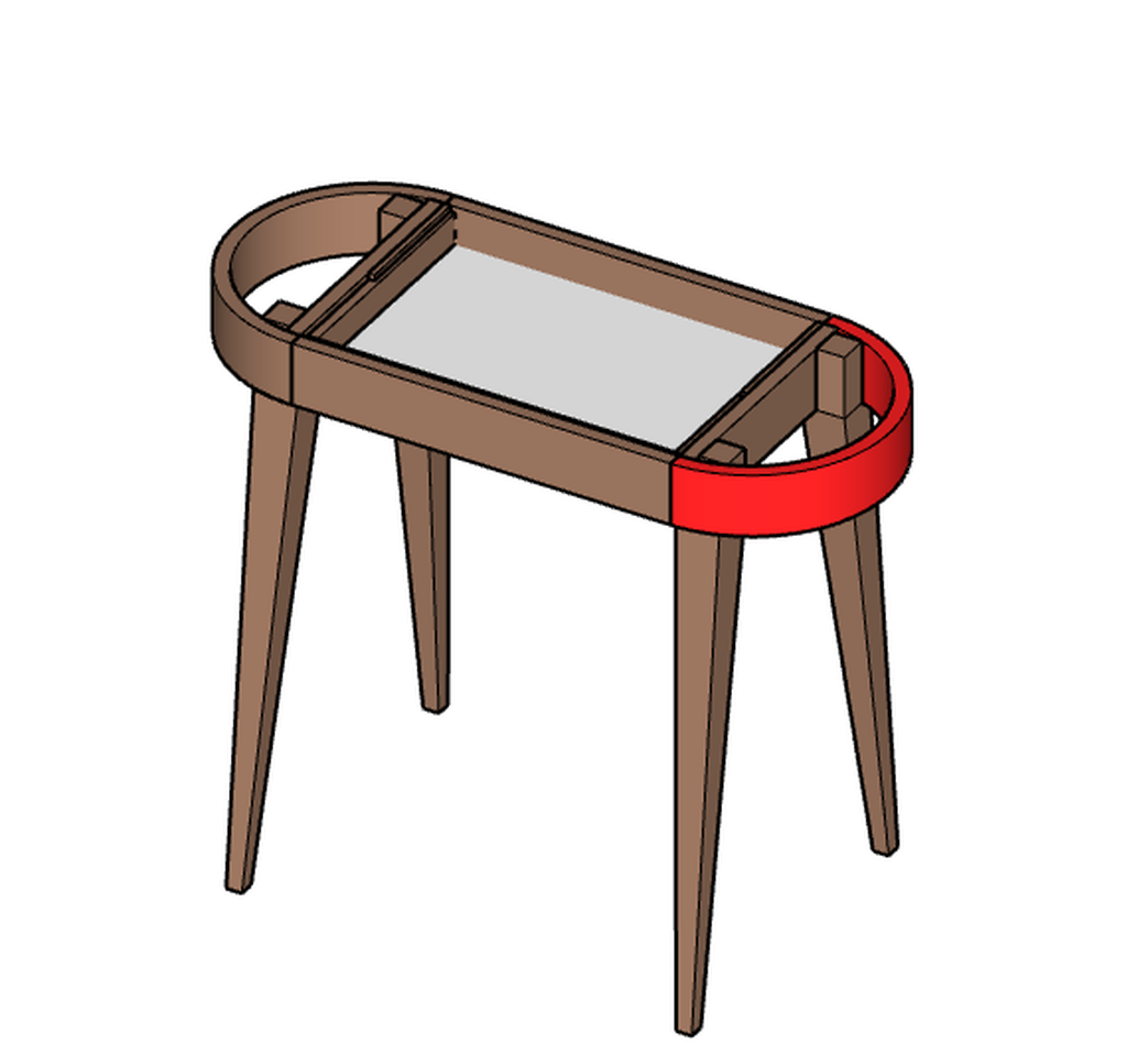

La pièce à réaliser, c'est ce cintre, en rouge sur l'image, en lamellé de 3mm pour une épaisseur finale de ±24mm
