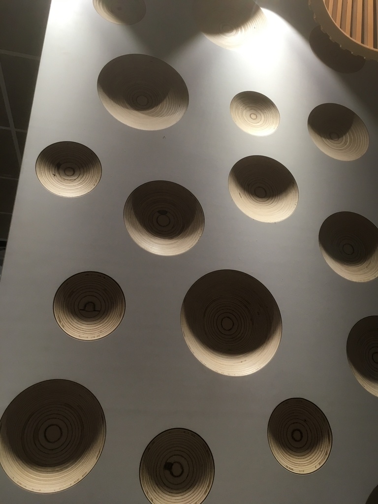

Hier soir, alors que je mangeais dans un restaurant américain d’aire d’autoroute, je me suis creusé la tête pour comprendre comment avaient été faits les « cratères » que je voyais sur la cloison en CP en face de moi.
Bah j’ai pas trouvé.

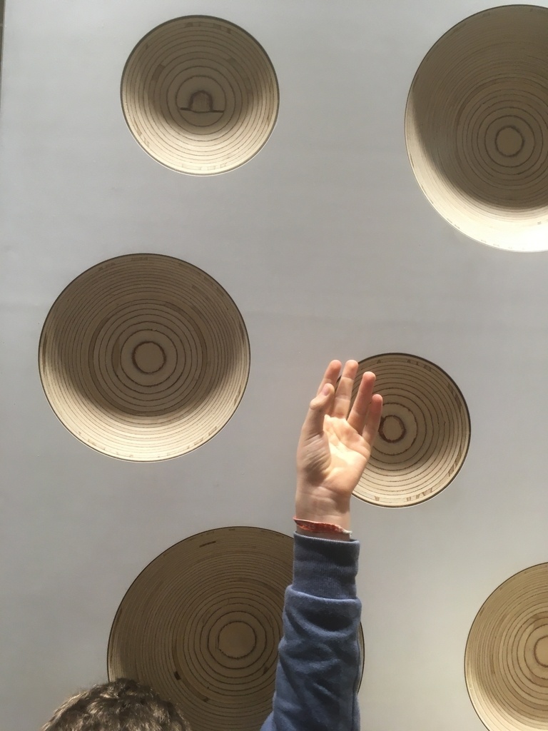

Deux photos ci-dessous, dont une avec la main de mon fils pour vous donner une idée d’échelle.
Dans ce cas précis je dirais que c'est une cnc qui à travaillé.
Faire la même chose avec la défonceuse prendrais trop de temps je pense.
A moins de fabriquer un pendule, mais les cratères seraient imposants 🤔
Tu as aussi la solution de fabriquer un outil pour adapter sur un perfo avec des abrasif et la forme.
Yougs
Merci pour ta réponse. Je ne suis pas du tout familier des CNC, donc je ne savais pas trop si ça pouvait faire ce type d’arrondis. Les bords sont vraiment nets et réguliers.
Je n’ai pas l’intention d’essayer de reproduire, je voulais juste comprendre 🙂
Ah oui et puis je suis beurrer complet parce que c'est les tranches de cp que je prends pour les traces de fraise 🙄
Je dirais cnc tout de même, oui elles peuvent le faire mais je crois que ça demande un travail de finition manuel malgré tout.
Gilga
il y a eut sur ce site il y a quelque mois un exemple de réalisation de ces types de creux avec scie circulaire ou plongeante qui donc fait des trais de scie puis tourne sur son axe.
ps: je viens de chercher sans succès la création qui utilisait cette technique, de mémoire c'était un meuble d'entrée avec un creux vide poche

Bonjour Yougs, je pense aussi à la cnc
Mais il y a aussi la possibilité de fixer une scie circulaire sur un disque et la faire tourner dans un cercle en descendant petit à petit la plongée. Mais dans ce cas là tu garde toujour le même rayon du trou.tu peux juste faire varier la profondeur pour avoir différents taille de trous.
hugues Cela marche pour des trous dont le rayon de courbure correspondant au diamètre de la lame. Ici, le rayon de courbure des trous est bien plus petit.
hugues
Kentaro Oui mais j'ai l'impression que les trous plus petit sont moin creux je pense que c'est Plutôt un quart de sphère alors que les trous plus gros son plus des demis sphère.

Les photos ne le retranscrivent pas bien, mais certains cratères sont vraiment larges… Il faudrait alors une lame vraiment très grande pour une plongeante, je pense…
La CNC semble effectivement la meilleure réponse, même si j’ai toujours du mal à comprendre comment elles peuvent usiner ce type d’arrondis avec une résultât aussi net sur les bords. La finition manuelle suggérée par Oak semble indispensable, mais c’est vraiment très propre !
kaj
Gilga avait presque trouvé c'est ici:
Voici aussi la façon de faire un bandeau lumineux avec le même principe mais avec de petits panneaux à la toupie (idée d'un de mes anciens profs)
