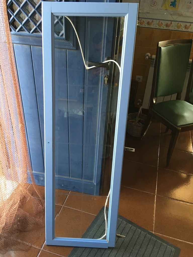

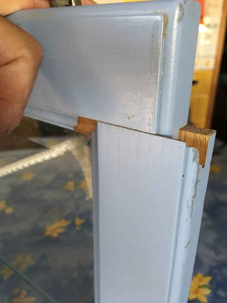

Je dois réparer une porte de placard de cuisine chez mes parents. Porte en chêne peinte, vitrée, assemblage profil contre-profil. Fabriquée sur mesure il y a une vingtaine d’années, par un menuisier local au Portugal.
Comme vous le voyez sur les photos, les assemblages se sont défaits. Je suis très étonné car je ne vois pas de trace de colle. Du coup, je n’ose pas les recoller.
Donc, soit la colle est vraiment très discrète, soit une subtilité m’échappe…
Merci d’avance pour votre aide
PS : la cordelette qui pendouille est normalement collée dans l’angle intérieur et sert à cacher les pointes de fixation de la vitre.
tu écarte un peu l assemblage tu met 6 gouttes de cyanoacrylate tu resserres vite et le tour est joué
Etienne
hello, si c’était collé ! tu grattes et tu recolles !
Yougs
Bien noté, merci beaucoup Sylvain !
