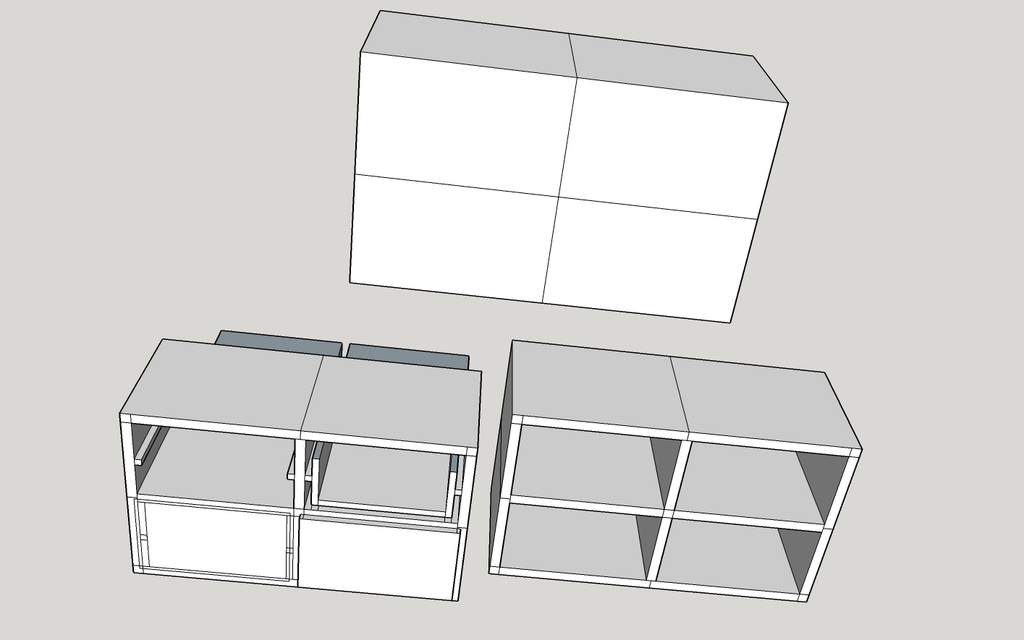

hello
1/ plan de masse
2/ tu places tes épaisseurs de caisson
3/ tu traces les réservations de coulisses
4/ tu fais le plan d assemblage des caissons de tiroirs
5/ tu traces tes façades

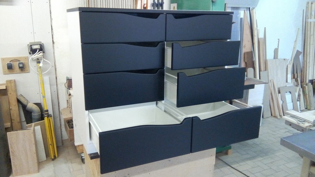

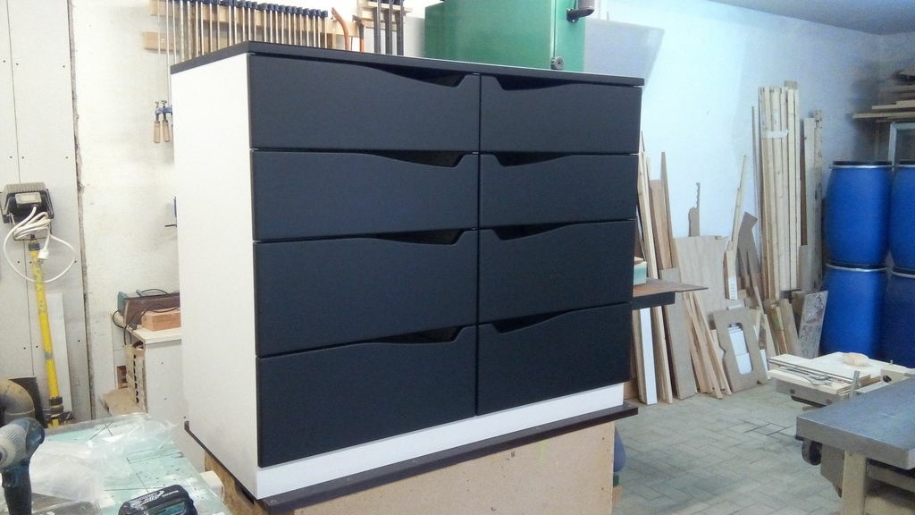

Aurelien - Mobbler
Il n'y a pas de règle toute faite en la matière. Le plus simple, à mon avis, est d'esquisser un plan de votre projet et de dimensionner ensuite chaque éléments.
Selon le type de coulisses que vous souhaitez utiliser, le positionnement de la caisse du tiroir vis à vis de la façade sera différent. Pensez à garder 2 ou 3mm de jeu entre les façades.
Vous n'êtes pas obligés de faire des façades, toutes de la même hauteur, c'est à définir selon ce que vous souhaitez ranger dedans et du design d'ensemble que vous voulez obtenir.
