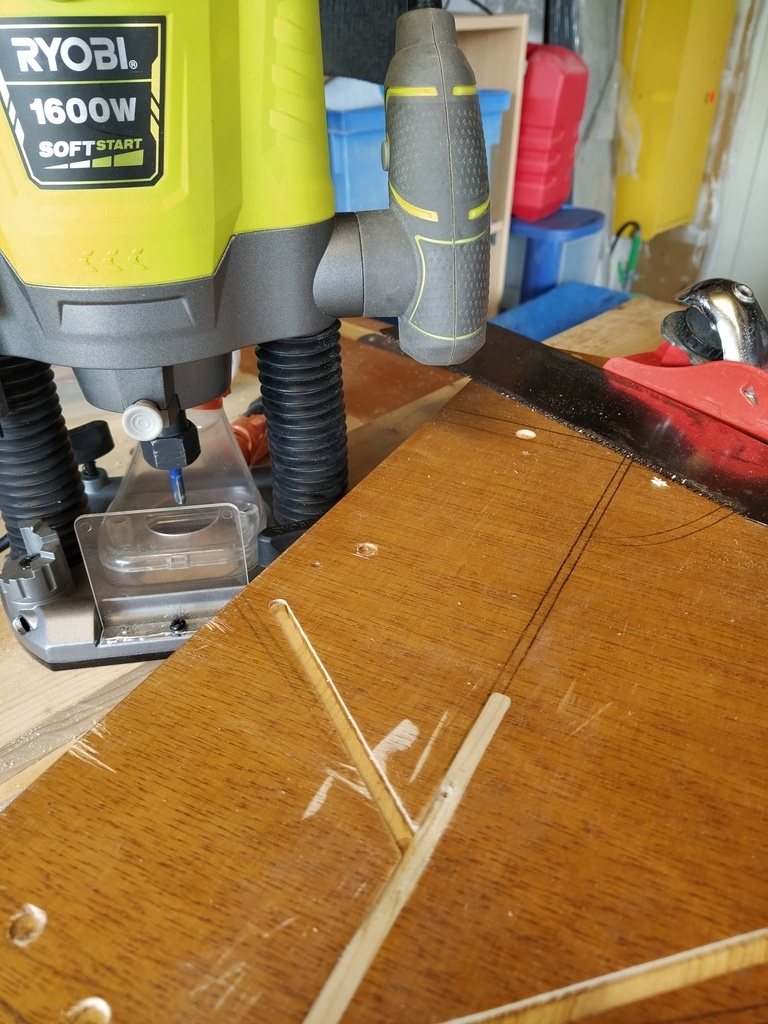

Pour la création de porte de placard coulissant, je souhait inclure des "baguettes" de moins de 10 mm de largeur, de longueur variable et d'épaisseur 5 mm. La difficulté supplémentaire est que ces baguettes ne seront parallèle a aucun des cotés du panneau et devront être affleurante au panneau.
je pensais les faire à la défonceuse, après tracage au crayon avec une règle métallique tenu par deux serts-joints comme guide et finir les extrémités au ciseau à bois. Je pensais aussi m'entrainer sur un morceaux de MDF avant ;-) .
Qu'en pensez vous, avez vous une autres idées.
SebD
Si tes baguettes sont droites ta difficulté viendra surtout du tracage et du positionnement de la règle guide (enfin un morceau bien raboté)
Ensuite tu fais glisser ta défonceuse en suivant le guide. Faut être concentré mais ça devrait se faire.
Pour le fait qu'elles affleurent au panneau, tu les fais un peu plus épaisse que la valeur finie et tu rabotes ponce ensuite

Merci SebD pour ce complément, mon guide est un guide scie circulaire métallique bien droit ;-)
+1 par contre, bien faire attention au sens de fraisage.
Fitz
Exactement je pose le guide ä gauche de la machine.
Dans l'autre sens ça peut être dangereux mais surtout c'est très difficile de suivre parfaitement le guide.

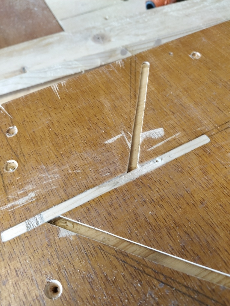

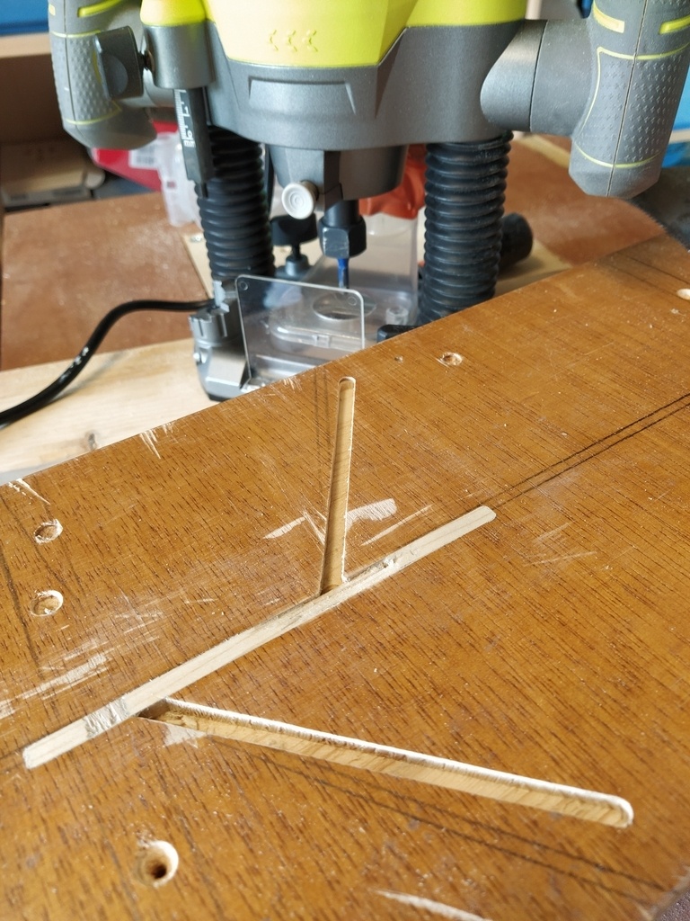

Bonjour ce matin essai d'inclusion de pin dans du CP de 15mm. Rainure de 6mm de large sur 5mm de profondeur. J'ai ainsi put tester la règle et la défonceuse et la coupe avec la scie monter sous table.
Premier constat il me faut une rabo dego d'amateur pour réduire l'épaisseur de mes inserts et limiter les actions sur l'insert une fois en place.
Pas besoin de rabot dégau pour ça. Tu les prépares comment tes inserts ?
Tu peux les "calibrer" à la scie circulaire sous table ou les araser ensuite au rabot voire à la scie à araser. Pour el coup les scies japonaises sont pas mal pour ça cas assez souple et avec peu d'avoyage.
Fitz
Pour mon exercice comme pour le projet je vais couper les bandes de 6mm avec mon montage de scie sous table. 1 ce moment la l'insert fait 10mm de hauteur, hauteur que je dois réduire à 5mm pour rejoindre l’affleure du panneau. Je pensais pour faire plus propre, raboter à 5,5mm de hauteur, ensuite couper les bandes de 6mm de large, faire les insertion et retoucher pour atteindre l’affleure. Il faut savoir que les panneaux vont peut être peint (nous voudrions une couleur blanche sur des panneau triple épicéa), donc la retouche en épaisseur ne doit pas trop atteindre la peinture qui serait faite avant.

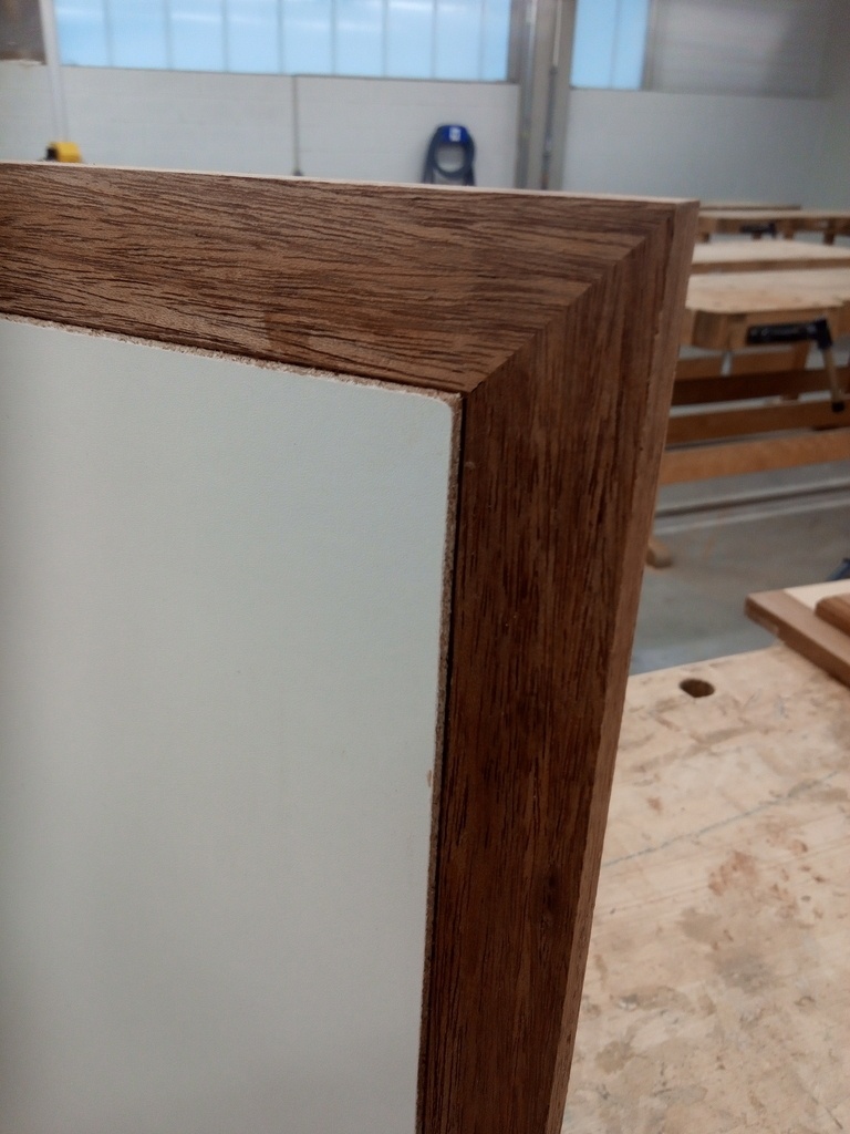

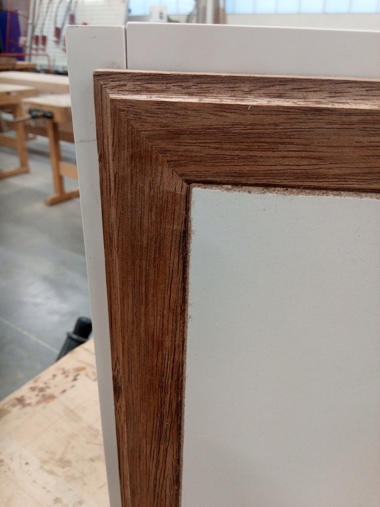

L'une des solutions serait de faire un joint visible, en V. Ce qui permet de laisser l'insert dépasser légèrement.
Fitz
trente six seb : je ne vois pas à quoi ressemble un joint visible en V.
Pourrais-tu m'en dire plus.
Voici un exemple lors d'un exercice au lycée.
C'est pas super joli sur du mélaminé c'est aps très heureux je trouve. Mais les photos accentuent les défauts et en situation ça permet de masquer les éclats.
L'idée c'est de faire un petit chanfrein, ce qui donne une ombre et masque les défauts et désaffleurs légers.
