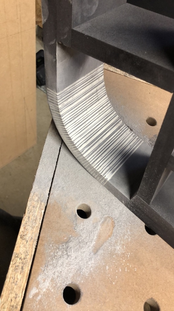

Je sais que l’on peut cintrer du MDF en utilisant la technique de stries multiples espacées. Ça marche très bien en ne laissant que 2 mm de matière. J’ai tenté avec du fibracolour 19mm noir… mais sans succès… ça casse! (Je cherche à réaliser une plinthe courbée)
Qui a déjà fait? Avec quelle technique?
Merci d’avance pour vos lumières.

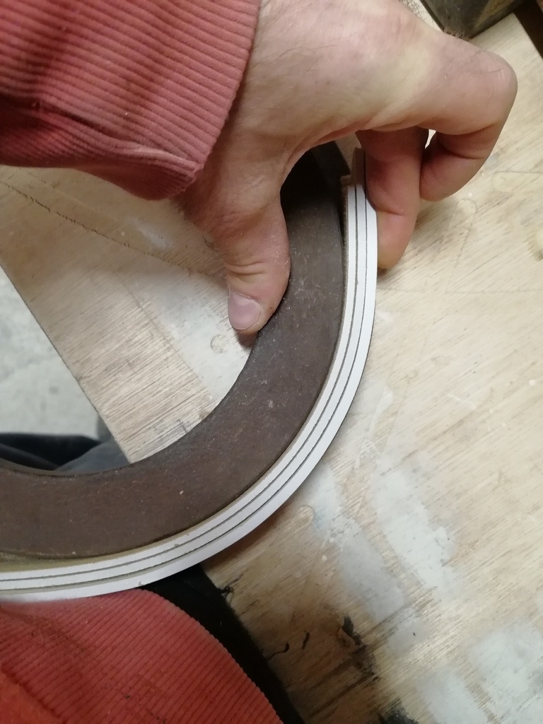

J'ai fait dernièrement une plinthe arrondie avec du valchromat de 12mm en laissant 3mm de matière sur le dessus et 4mm entre chaque trait de scie et ça a très bien fonctionné.
Je peux faire quelques photos du résultat si nécessaire.

Je suis effectivement largement au-dessus du rayon de cintrage que tu cherches à obtenir. Je pense que j'aurais réussi à diminuer un peu encore le rayon de cintrage, mais de là à descendre à 100mm, ça me semble compliquer.

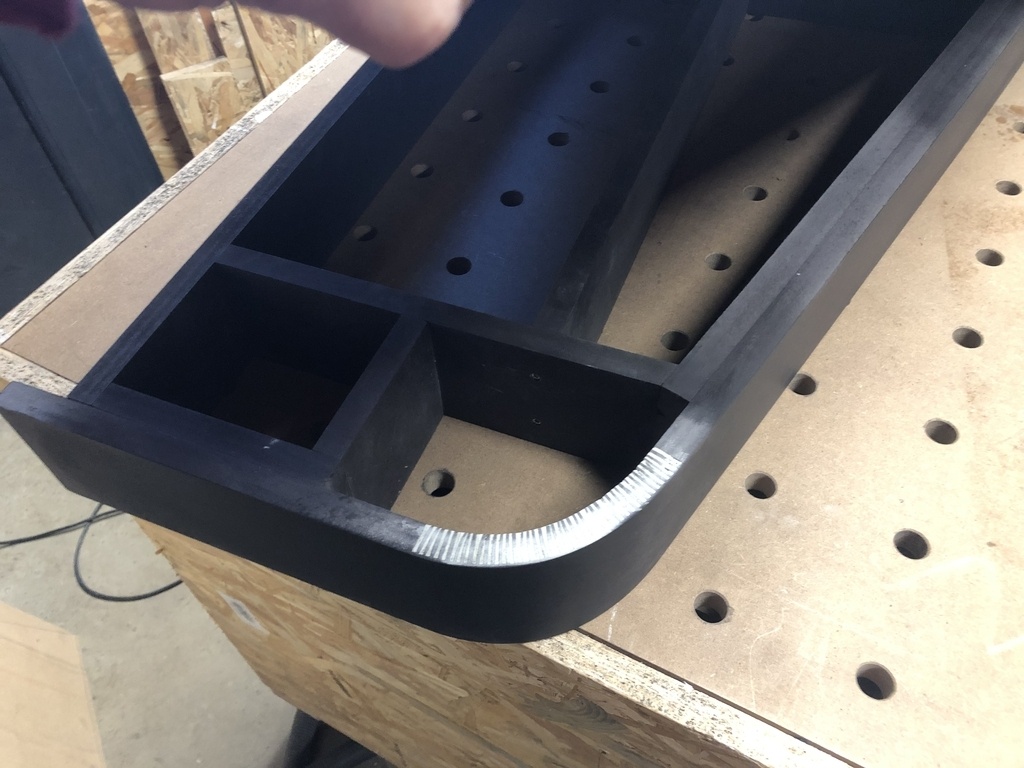

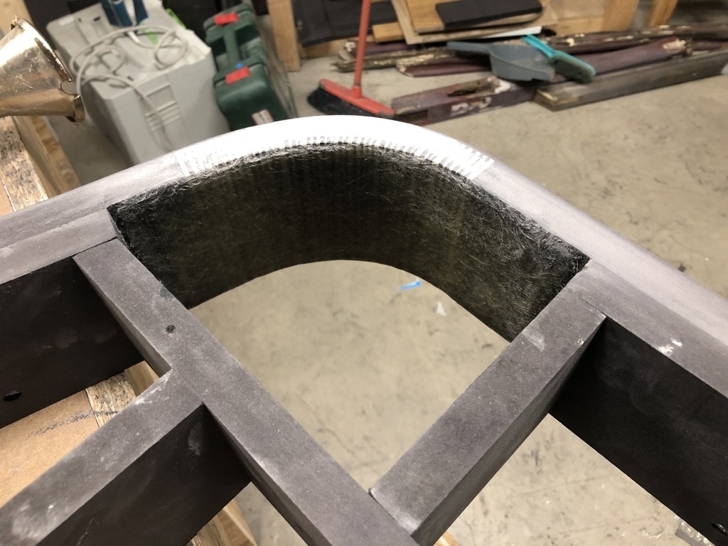

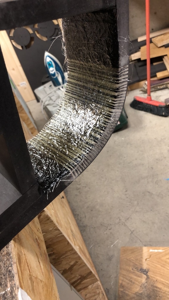

😅Finalement, en suivant les conseils, j’ai laissé 2mm de matière, mastic polyester puis mat de verre et résine pour solidifier. La partie intérieur est invisible donc c’est acceptable 😇
