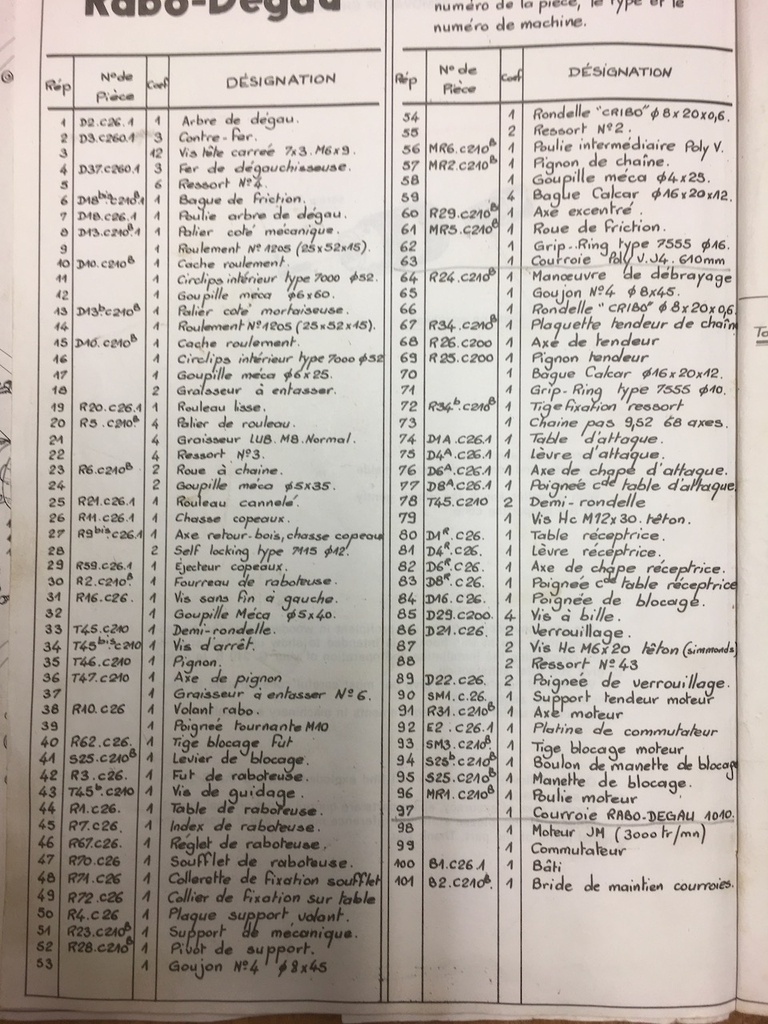

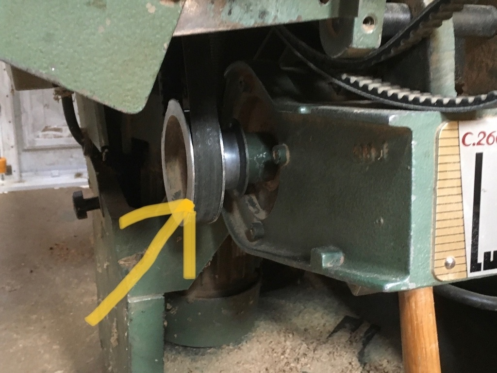

Bonjour à tous. Est-ce que quelqu'un sait où et si je peux acheter la poulie et/ou la courroie du moteur qui entraîne la raboteuse/degau sur mon Lurem 260N (deux moteurs) ? Ils sont indiqués par la flèche jaune sur la photo ci-jointe. Dans la liste des pièces détachées elles sont décrites comme "96 - MR1B poulie moteur" et "97 - Courroie RABO-DEGAU 1010". Je pense que les pièces n'existent plus, mais j'espère que quelqu'un saura ce que je pourrais utiliser à la place.

j'ai trouvé pour les courroies de ma 260N chez [AVTPC] (avtpc.fr/boutique/) : une personne que tu peux appeler, très serviable.

Merci, andrefy, pour le lien que j'ai bien reçu. J'ai trouve le courroie, merci!
Maintenant j'ai juste besoin de la poulie....

tu peux contacter MAB 61 : mab61-ornes.fr/
Tenu par deux anciens de chez Lurem ( à la vrai époque, avant le rachat de la marque)
J'y ai acquis ma Lurem
sinon il y a alabeurthe, qui semble avoir des courroies sur son site :
alabeurthe-boi...roller=category

Merci camariad ! J'ai trouve le courroie duquel j'ai besoin chez avtpc, grace a andrefy. Je vais contacter MAB61 en cherchant le poulie. Cordialement, l'anglais.
