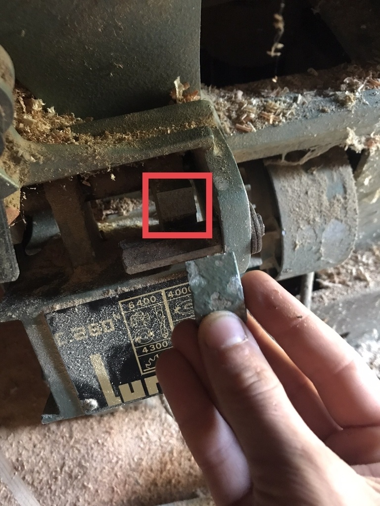

J'ai récemment fait l'acquisition d'un combiné bois Lurem C260N dans un sale état.

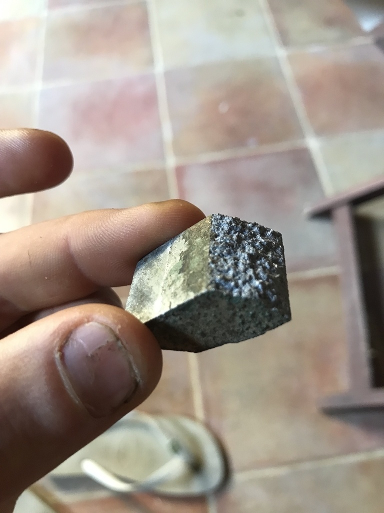

A la mise en service (que certains jugeront peut-être prématuré, mais ma curiosité avait pris le dessus), j'ai voulu dévisser le levier de blocage du berceau du moteur, afin de défaire la tension de la courroie si je comprends bien. Soudainement, la patte du bloc moteur qui s'appuie sur cet axe hexagonale m'est restée dans les mains... (voir photos).
Auriez-vous des conseils pour re-solidariser ces pièces ensemble ? Savez-vous de quel matériau est fait ce bloc ? S'il se soude ?

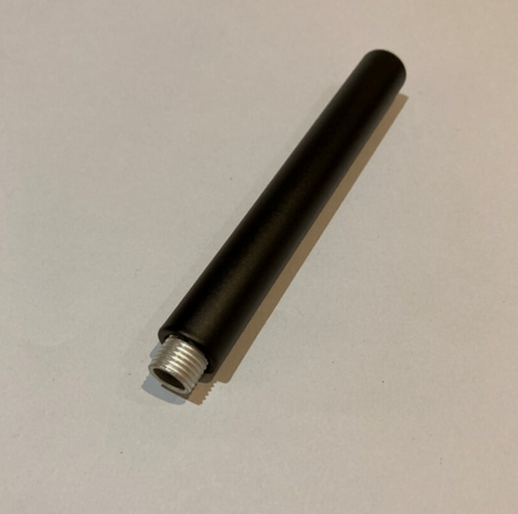

Eh bien : une tige de métal avec un filetage au bout, que tu visses dans le trou taraudé que tu auras constitué dans la partie cassée (après avoir limé la surface pour qu'elle soit bien plane).
Éventuellement tu peux ensuite chauffer la tige avec un chalumeau et la tordre si c'est mieux manœuvrable, et enfin la couper à la bonne longueur.
NB : sur la photo c'est un tube mais il existe des tiges pleines, par exemple diamètre 12 ou 14 avec un plus petit filetage.

C’est le terme manette qui m’a embrouillé. Étant donné que je n’ai jamais manipulé le combiné j’ai cru d’un coup que cette pièce cassée sanctionnait avec la main, alors qu’il s’agit bien d’un becquet anti-basculement ?
Ah, vu la photo je croyais aussi que c'était la manette pour manœuvrer le moteur quand on change les courroies...
Mais non, c'est en effet le "machin" qui, maintenu par le "bidule" de serrage, maintient le moteur en place avec la courroie tendue. Et comme c'est celui du haut, tu ne peux plus tendre ta courroie. Ça c'est la merde, d'autant que la force exercée dessus est assez importante, donc la réparation doit être du genre costaud.
Du coup je partirais sur l'option 1 : soudage de qualité par un professionnel averti !
Et si ça ne marche pas, l'option 2 est risquée puisque percer ce qu'il reste affaiblit le support et tu risques de le casser encore plus alors que là au moins la charnière est opérationnelle.
Donc perso je ne tenterais pas. Option 3 inventer un système de maintien du moteur en tension sur la courroie différent (externe) avec une tige filetée, une vieille canne à pêche, un bouchon de liège, du scotch et 3 bouts de ficelle et zou ! Ou un peu mieux mais on verra après l'option 1... Fais tes prières !

La fonte est magnétique pas l’aluminium.
un aimant aidera a savoir vers quelle matière s'orienter.
Eric
babapt
Merci seric ! Effectivement, c'est de l'alu, l'aimant n'y adhère pas.

Même avis que Michel : sur es vieilles machines il y a 99/100 de chance que ce soit de la fonte.
Jean-Paul
En tout état de cause, souder de la fonte ou de l'alu demande des compétences spécifiques, donc le remède sera le même...

bj pour moi ça a l'air d'être de le fonde grisé cela ce soude faire un bon chanfrein et normalement cela devrait tenir
babapt
Merci mich31159 ! Il s'agit néanmoins d'alu, qui se soude aussi. Je vais néanmoins commencer par tenter une réparation mécanique.
