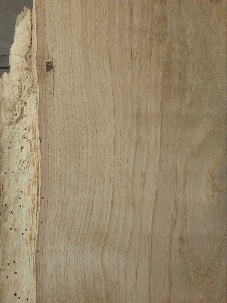

Quel essence de bois est-ce, bis ?
Re,
Deuxième essence inconnue ?
... pour le moment 😝

Met une photo du bois debout (frais de coupe) comme ça pas de doute.

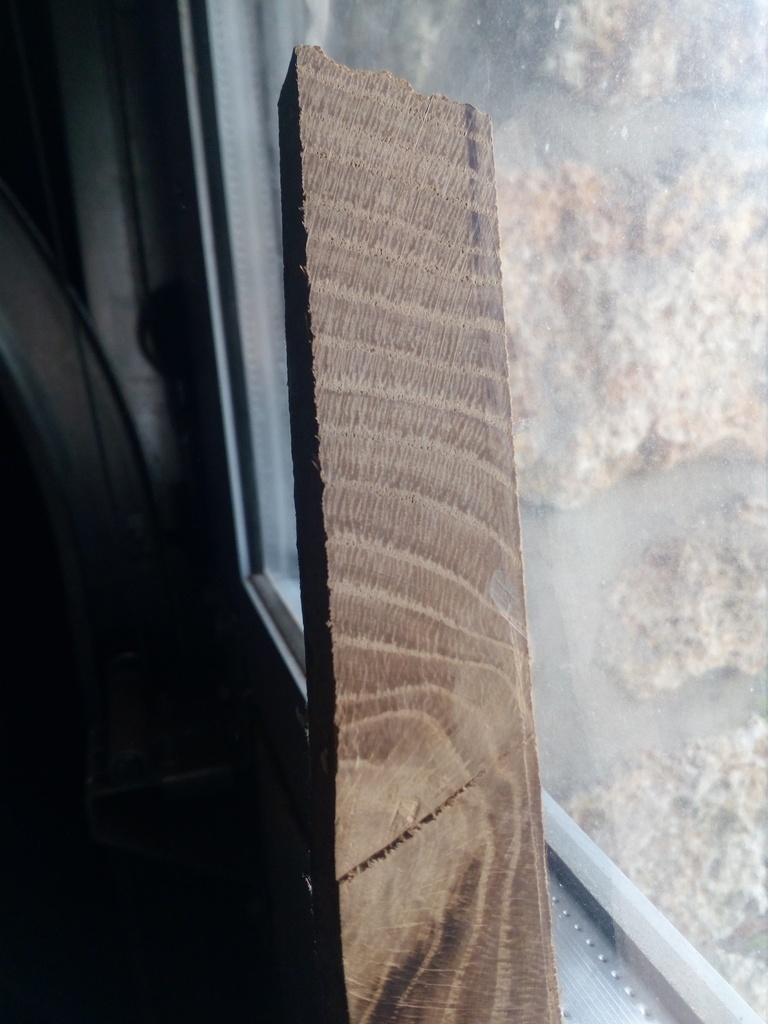

Vincent BAZIN
Photo de bois de bout ajoutée

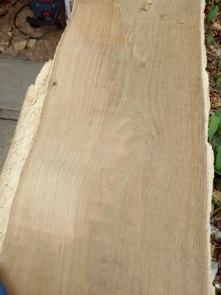

chêne sans problème , rayons médullaires très marqués !

sylvain voit juste un bon point pour lui les rayons médullaire sont bien visible

Contrairement aux réponses précédentes j'imagine plus du chataignier que du chene. Mais sans être péremptoire pour autant juste sur deux photos
j ai eu le doute a un moment , le bois de bout confirmerai !
je dirai aussi châtaignier, pour la teinte plus crème. J'en ai bossé le mois dernier, et ça ressemblait vraiment. La texture de l'aubier aussi, qui part en lambeaux alors que celui du chêne se tient mieux. L'odeur pourrait confirmer, mais si on n'a pas l'odeur en référence en tête, ça n'aide pas. Mais l'odeur du chêne est vraiment caractéristique.

je parierai pour du chêne pédonculée
mais il y a toujours des risques dans les paris aussi veuillez pour aider les modestes professionnels que nous sommes mettre 3 photos au minimum sur dosse sur quartier et en bout sur une coupe propre

J'ai aussi pensé à du chêne mais l'aubier, tres clair, et la densité qui me paraît faible m'on fait douté
bonjour les chênes ont des densité très différentes de 55 à 105 certain cœur de chêne ne flotte pas donc l estimation du bois par sa densité peu amener à des surprises

bonjour les rayon médullaires confirme mon choix
+1 ça ne trompe pas, ce ne peut être du châtaignier avec ce détail.

Le grain visible sur la partie inférieure gauche de la photo nº1 est caractéristique du châtaigner. De plus, il semble tirer sur le jaune. Faudrait faire qq coups de rabot à main pour avoir une surface fraîche

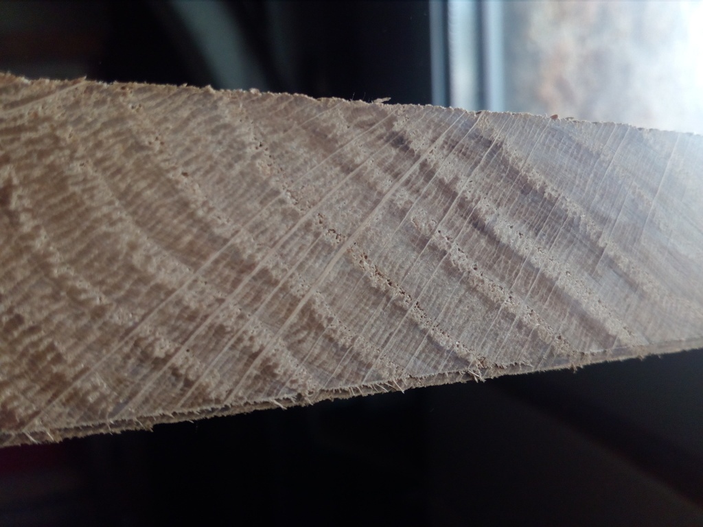

Bah en fait, la seconde photo est faite sur un surface tout juste rabotée
je pense chêne !! une photo du bois de bout svp !!

Pour moi c'est du chêne à 90% de chances ?
bernardrebout
c'est un bois à aubier différencié, l'aubier blanc contraste avec le bois parfait ( le duramen) je dirais à vue de nez que ce bois a une 30 aine d'années de sciage.
Les vers n'ont pas franchi la ligne aubier/bois parfait, repoussés par les extractibles contenu dans le duramen.
En regardant les cernes en section transversale , on doit pouvoir, sur une cerne , voir que le bois juvénile( le bois de printemps) est constitué de gros pores permettant de favoriser la grosse montée de sève et en fin de cerne le bois final ( (de fin d'été) est très serré et ne comporte plus de gros pores préparant ainsi l'arbre au repos hivernal...en attendant le printemps prochain.
C'est tout pour vous mettre sur la piste...j'oubliais il y a deux possibles .
un petit coup de scie et tu devrais reconnaître l'odeur.
Fais couler un peu d'eau dessus et il devrait se tâcher en plus brun!!
