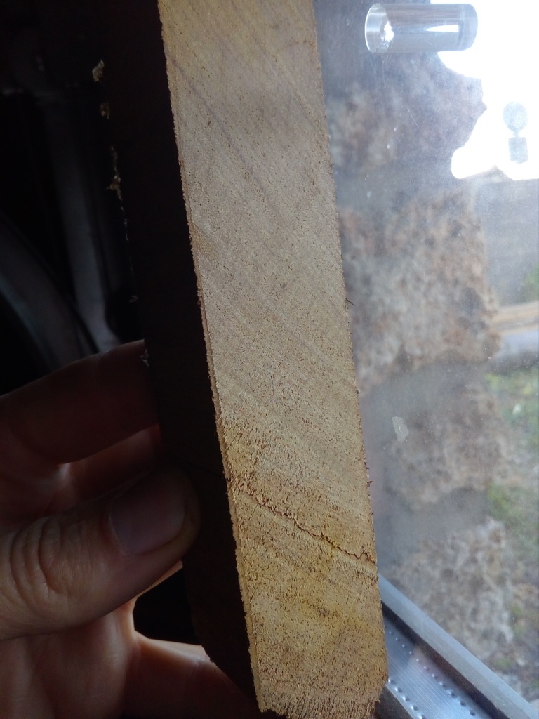

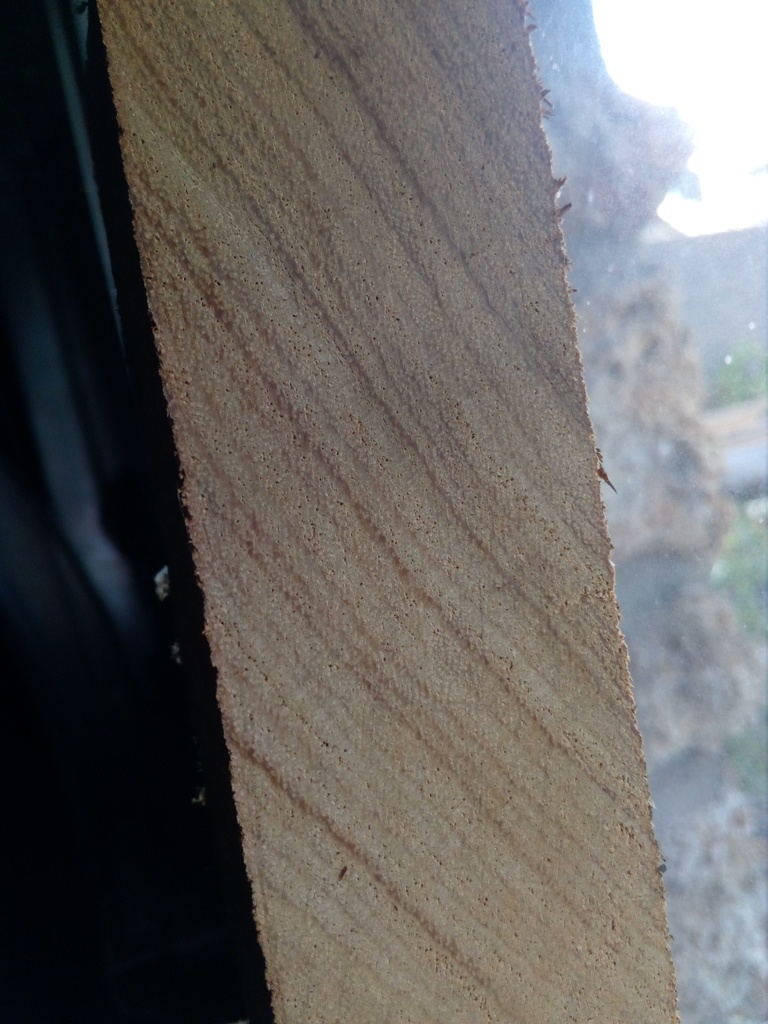

Quel essence de bois est-ce, ter ?
Oui, je sais, je n'en fini pas 😂
Nouvelle essence récupéré dans le lot !
J'ai bien une idée, mais je laisse les experts s'exprimer d'abord.
En tout cas, un grand, grand, grand merci pour toutes vos réponses
exotique , mais quoi ? peut être du framiré ?
Vincent BAZIN
Alors là, si c'est ça, jamais de la vie j'aurais pu trouver.
L'aubier jaune m'interpelle quand même
si vous avez une idée il faut l' exprimer cela peu permettre de trouver des pistes de recherches
Vincent BAZIN
Bah, pas vraiment, dans le lot, je dois avoir de l'Orme, mais pour en avoir déjà vu ailleurs, je ne pense pas que ce soit ça.
Du coups, vraiment aucune idée.
riquet18x4
Je pense que c'est du framiré.
charpentier
Bonjour,pour moi c'est du framire j'en ai travaille dans ma jeunesse .bois assez cassant fragile par le travers.
Vincent BAZIN
Merci charpentier !
gervais974
Moi je dis que c'est du movingui.
Vincent BAZIN
Merci gervais974 !
oui possible !! aubier jaune
Mig

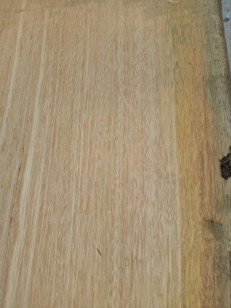

Je dirais du chêne... Mais il semble qu'il y ait du placage sur la face à l'ombre de la photo numéro deux ???
non c est exotique !!!
Mig
Est-ce que j'ai le droit de changer de "chêne" et zapper sur le canal "exotique" ??? 😂
Vincent BAZIN
Merci Mig !
Pas de placage, le trait visible sur la photo c'est la trace de ma scie à onglet. Le morceau que j'ai est brut de scierie.
etiennedesthuilliers parle de framiné. Par rapport à ce que j'ai pu voir sur internet, ça semble correspondre
non c est moi ;)
Vincent BAZIN
Oups, sorry ! 😛
etienne n' a pour l instant pas ouvert la recherche mais les bois dit exotique ne son pas facile à reconnaître pour certains je vais donc proposé 4 espèces de bois
de l avodiré, du loan, du framiré, du movingui attendant d autres photos de la planche et de l aide de mes collègues
baluba
je pense que c'est du frene
gervais974
