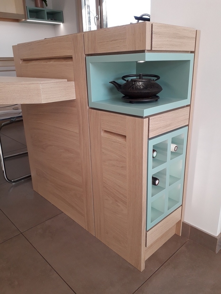

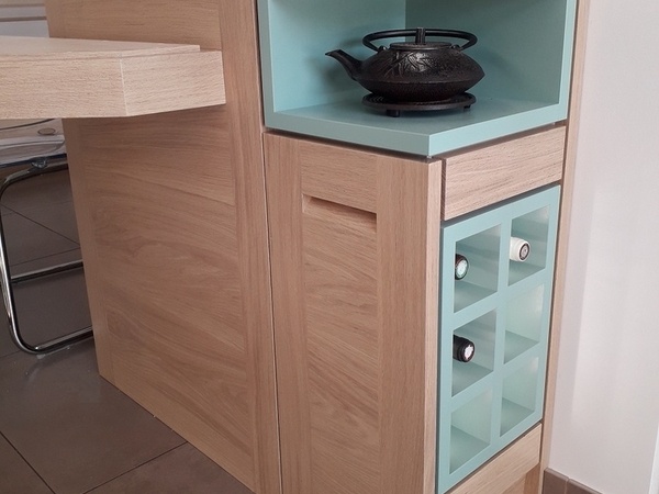

J'ai installé les caissons de ma cuisine. Le chêne est vernis avec un PU en phase aqueuse (marque BONA).
Et je me pose une question: faut-il prendre des mesures particulières pour la partie du bois qui est en contacte avec le sol? Par exemple un joint silicone?

Pour les plinthes j'aurai fait 5mm ou 1cm moins haut que la hauteur sol-meuble et j'aurai cherché des petits patins style glissdom (je ne sais pas comment ca s'écrit) pour surélever un peu la plinthe. Patins fixés à la colle ou un petit clou.

5 à 10mm, j'aurais jamais pensé autant...
Pour les joues des caissons, c'est trop tard 😥 Ils sont dominotés/collées/vissées aux côtés des caissons.
Pour les plinthes, je vais placer des bouts de patins pour les surélever.
Merci pour le conseil,

pour moi le mieux est de de ne jamais faire toucher le bois directement au sol y intercaler un petit pied par exemple ou une cale en matière imputrescible
je joint en silicone est encore pire que direct au sol car l'humidité remonte par capillarité et ne ressort pas car elle reste confiné
un joint creux peut être une solution

Je vais placer des cales.
