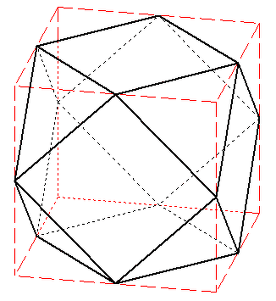

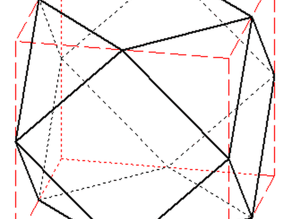

J'aimerais trouver un moyen pratique d'usiner de petits polyèdres, notamment des "cubes fortement tronqués", comme la photo en PJ. En fait il existe des perles en bois de 20mm de cette forme, je voudrais faire exactement les mêmes formes, mais en 6x6cm par exemple (oui, un gros collier !!).
Comment vous y prendriez vous ?

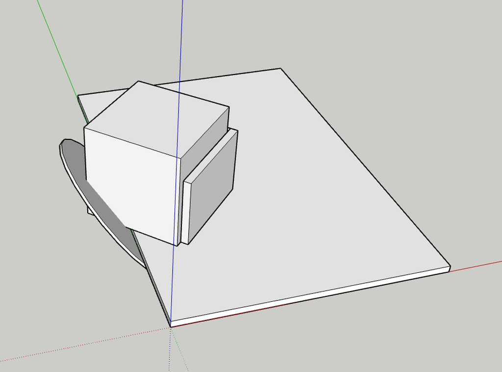

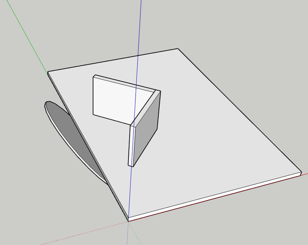

Perso je me ferai un petit chariot pour ma scie sous table qui me permettrai de présenter l'angle à couper en réglant l'inclinaison de la lame au bon angle. Des joues permettraient une répétabilité et un système de fixation pour la sécurité. En calculant bien ça doit pas être bien difficile.
Après en traçant et avec une scie et un rabot bien affuté ça se fait bien il y a qu'a voir les créations de Fof !
+1 avec une sauterelle sur un chariot, après peu importe la machine, si tu as ca sortira plus propre a la toupie si c'est pour des bijoux :-) mais il faut bien sécuriser
