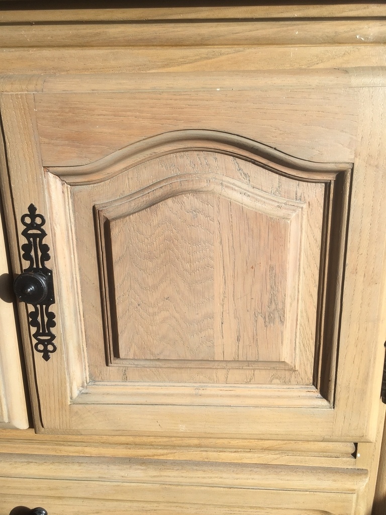

Virer la forme du chapeau de gendarme sur une porte de meuble...
Bonjour à tous...
voilà, j'ai beau les regarder les meubles de belle maman, ca passe pas.. et chéri tjs autant attaché à ses "horreurs"...
Ne vous offusquez pas, mais meme si belle maman s'en est débarrassé c'est que... bref...
donc j'ai réussi à en poncer déjà un, y'a pas photo, le chêne est beaucoup plus beau au naturel...
par contre cette forme de chapeau de gendarme... pourquoi ? mais pourquoi ??? du coup je regarde la porte en long en large et en travers et je me dis "si seulement je pouvais avoir une forme rectangulaire plutot que ce contour avec un chapeau de gendarme..."
faisable d'après vous ? j'ai beau regarder des tuto de relooking de meubles je n'ai vu personne s'attaquer à ca... et coller dessus un truc non, non, non...
ici peut etre que quelqu'un s'y est collé justement ?
Merci pour vos retour

Pour faire une réponse plus constructive que mon commentaire, une proposition qui permet de ne pas démonter la porte en évitant de tout casser. Il suffirais de démonter le ferrage pour le passage de la défonceuse.
Et comment tu assembles la nouvelle traverse et aussi il faudrait trouver la fraise pour la moulure.
Bref, autant refaire une porte complète

compliqué, il ne faut pas affaiblir la porte et en plus il faut trouver le bout de bois dont la couleur s'accorde parfaitement avec la porte. Sans compter que ca fait une traverse haute disgracieusement plus large que la traverse basse et les montant

La traverse haute en chapeau de gendarme est structurelle. Toutes les solutions (même celle de kaj , la moins destructrice) supposent un boulot similaire à celui de refaire une porte.
Autre point de vue: peinture. Par exemple, une couleur (allez: bleu canard!) sur l'ensemble de la porte jusqu'au ras du chapeau de gendarme qui reste brut. Tu le verras d'un autre oeil après...
Effectivement soit refaire les portes au final ça ne sera pas moins de travail que d'essayer de les corriger.
Sinon jouer sur les textures / couleurs pour amener un peu de modernité ou au contraire accentuer le coté vieux pour arriver à un style intéressant.
Jouer sur les accessoires peut aussi fonctionner, les ferrures ne sont pas toutes jeunes non plus.
MarieNo
Oui Guilh63 c'est ce que je pensais, tous les meubles du meme style ont été relookée avec le contour à minima peint dans une autre couleur, c'est pas mal... bon la forme en elle meme j'ai vraiment du mal, je crois que je vais virer carrément les portes...
ma crainte était au niveau de la structure et tu l'as confirmé...

pour ta porte hormis refaire une traverse supérieure ou lui mettre la tête en bas!!!!
"Changer la traverse superieure"
Peut-être, que fais-tu du panneau?
MarieNo devrait se poser quelques questions:
Demonter et remplacer la traverse supérieure,changer le panneau...

Autre idée possible: Remplacer les portes en chapeau de gendarme par des portes en valchromat (MDF teinté dans la masse) en jouant sur le contraste des couleurs.
Valchro quoi ??? 😲
je découpe la traverse haute pour la changer
je retaille le panneau et je refais la plate bande
je refais une traverse haute et je remonte l ensemble
vous voyez c est simple de réalisation
vous avez la solution a vous de jouer

est ce que couper les montants plutôt que la traverse ne serait pas plus facile car accés directe sur les faces d'aboutage ? Puis des faux tenons ?
Je maîtrise pas trop tout ce qu'il y aura à faire, alors je dis cela comme ça.
Salutations
ce n' est pas la bonne solution du moins ce n est pas celle que je choisirai car trop difficile et qui poserai des problèmes au ferrage
