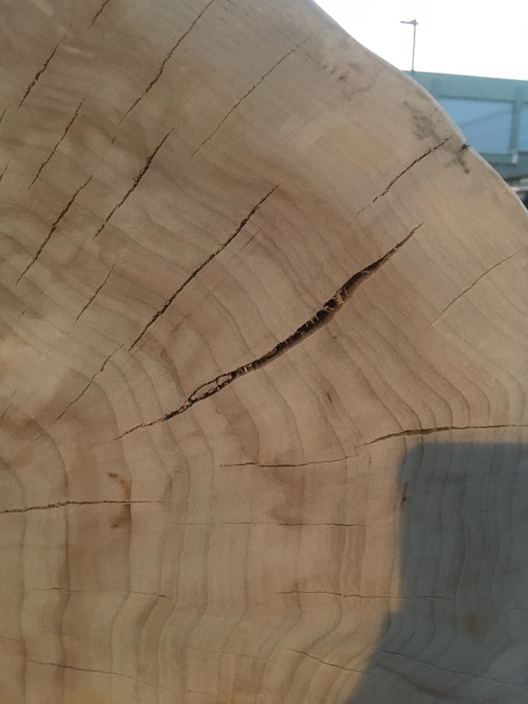

Combler les fentes mais avec quoi ?
Je viens de poncer ce qui va être ma future table basse
Avant de mettre mon vernis incolore je me disait que ça serait bien de boucher les fissures… vu que ce sera une table basse j’ai pas envie d’y retrouver des miettes de pains ou
Autre…
Quelqu’un saurait comment boucher ces fissures ? Enfin surtout avec quoi…
Je me dis que la pâte à bois faut trouver la bonne nuance… sinon c’est moche… et l’époxy… bah j’ai jamais fais et faut coffrer je crois ???
J’ai bien vu une vidéo avec un gars qui utilisait une cire à l’ancien’ne et l’a fait fondre au fer à souder … mais je ne vois pas où me la procurer et à nouveau ce problème de nuance
Est ce que l’un d’entre vous l’a déjà fait ?
Et comment ?
D’avance merci !

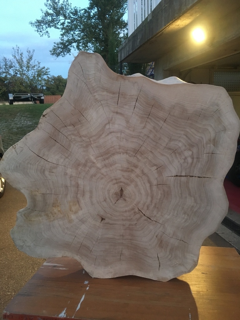

Quelle épaisseur fait la galette (et quel diamètre) ? Et quelle essence ?
MarieNo
20 cm d’épaisseur diamètre 90 cm c’est un peuplier 😊

bonjour vous choisissez une table en bois de bout il faut accepter les fente qui vont continuer a bouger
vous vernissez le bois avec un vernis anti uv et vous mettez une glace dessus c 'est la solution que j emprunterais pour moi les rebouchage , c 'est du pipeau car cela bougera toujours

Je suis d’accord avec etiennedesthuilliers. Parfois, le remède est pire que le mal. Je pense qu’il vaut mieux laisser ainsi, avec les fentes naturelles plutôt qu’essayer de combler de manière inesthétique.

malheureusement non je ne vais pas pouvoir laisser ainsi, avec 2 enfants de 3 et 4 ans je vais retrouver non seulement des miettes de pains, mais des jouets, des craies des mines de crayons donc il va bien falloir que je trouve une solution :) mais merci tout de même pour ton commentaire
JB4WOOD
Pour ma part je pense qu'il est possible de concilier les 2 (bois de bout avec fentes et dilatation) simplement en utilisant quelques chose pour reboucher qui puisse se déformer pour suivre les mouvements du bois. Personnellement je trouve ça très désagréables les miettes impossible à enlevé cachées dans les fissures, c'est sûrement mon côté maniac mais je ne laisserai pas comme ça, surtout sur une table basse.
Tu as plusieurs possibilités pour ce faire comme par exemple le joint noir qu'utilise Boris (et d'autres) sur les raccords de meuble, la colle Sikaflex, etc...
En tout cas ton morceau de bois est vraiment très beau, transforme le en une table fonctionnelle qui te donnera plaisir à utiliser, pas en une table galère à nettoyer... Ce n'est que mon point de vue.
Question couleur, c'est propre à chacun mais en général, si le même coloris est difficile à trouver, une couleur qui tranche complètement peut être sympa et amener le côté moderne.
Pour finir je déconseillerais l'utilisation de cires qui resteront plus ou moins molles et peuvent fondre et se coller au dessous d'une tasse chaude par exemple...
J'espère pouvoir voir ton projet fini un peu plus tard sur l'AdB pour voir les choix que tu as fait :)

Merci JB4WOOD ! je te rejoins sur plusieurs points : oui pour la couleur qui tranche, oui il ne faut pas laisser les fentes du bois (surtout quand tu sais que mes loulous ont une imagination bien débordante !!!) et oui, il est beau ce bout de bois... c'est tout ce qu'il reste d'une lute de voisinnage... j'ai tout fait pour qu'il reste et il a fini par partir de lui même... donc voilà, j'y tenais à mon peupliers de 40 ans, et je veux garder un bout de lui avec moi quand je quitterai ma région chérie, c'est pourquoi je veux le sublimer et lui donner tout l'éclat qu'il mérite. Promis dès que j'ai trouvé la solution et l'aspect final je posterai une photo ;)
pour jb4wood
l'emploi de matériaux souple pour reboucher des fente en bois de bout est plus complexe qu' 'il ni parait et il faut une certaine épaisseur pour que le joint fasse sont office et vous n empêcherez pas le bois de bouger
j ai eu a traiter ce genre de problème sur des bois de bout et le fournisseur a monté qu' il fallait une certaine largeur de joint pour que cela soit efficace les joints sur les bateau font une largeur importante et ne sont pas efficace en dessous de certaine mesure

des papillons puis pourquoi pas époxy teinté

Les papillons c'est une technique de menuiserie qui consiste à incruster un morceau de bois en forme de papillon en travers d'une denté du bois pour la consolider et éviter sa propagation. Je te déconseil cette technique si tu débutes car ce n'est pas évident à faire, tu trouveras plein de photos de papillon sur internet.

comme dit plus haut, une table en bois de bout pose d'autres problèmes... et un rebouchage, quel qu'il soit, risque de se refissurer avec le temps.
mais en terme de technique de bouchage, hors epoxy et syntobois, on peut utiliser le produit de finition qu'on va utiliser pour le meuble, mélangé avec de la poussière du ponçage de ton plateau. ça permet d'avoir exactement la bonne nuance de couleur, et d'avoir un produit compatible avec ta finition puisque c'est le même. comme tu as ponçé avant, tu dois avoir plein de poussière de la bonne couleur.
On fait la tambouille dans un petit bocal, pour pouvoir refermer sans que ça sèche; il faut une pâte consistance beurre de cacahuète ou un peu plus fluide, mais pas liquide. on l'applique à la spatule ou au réglet inox en essayant de lisser la surface pour avoir le moins possible à reponcer. ça a du retrait et réouvre des fissures au séchage, surtout sur des trous profonds comme ça, c'est normal. on repasse autant de fois que nécessaire, des fois 3 ou 4 rebouchages de suite... puis ponçage final. Le plus dur c'est d'attendre que ça sèche, des fois 24h entre chaque passe. (bien sur ça dépend du produit, du volume des trous, et de la température de l'atelier.)
il existe aussi des résines mono dites "liants", pour mélanger à la poussière, qui sécheront plus vite et auront moins de retrait, mais je trouve qu'utiliser le vernis qu'on va mettre en finition est plus simple.
on peut aussi faire une cire dure : un peu de cire d'abeille fondue avec de la poussière de ton bois, puis refroidie pour former un bâtonnet de pâte de la bonne teinte. à appliquer à la spatule après l'avoir réchauffé dans les doigts, après le séchage complet de ton vernis/produit de finition. ça a le désavantage d'âtre moins solide, et d'avoir un rendu de surface différent de ta finition, sauf pour un meuble ciré. par contre c'est réversible, et tu peux en remettre quand les fissures se sont réouvertes. S'utilise surtout en restauration sur des petits trous et meubles plutôt rustiques.

Bien vu la cire d'abeille mélangée avec la sciure, je testerais à l'occasion. Personnellement je pense justement qu'ici ce n'est pas la méthode la plus appropriée.
Alors effectivement je serai toi, je la mettrai en place et attendrais un moment (3semaines) pour combler les trous.
Je suis prêt à parier que chez toi elle bougera d'autant que tu ne va pas tarder à chauffer.
Ensuite epoxy et finition pourquoi pas, la cire sera trop tendre, la pâte à bois inesthétique et craquelante, la pu une surface pas plane bref..

en fait le tronc a été coupé il y a plus de 3 ans, et la galette a séché depuis tout ce temps dans mon sous sol chauffé. Comme entre temps j'ai eu 2 loulous je n'avais pas eu le temps de le poncer avant :) merci en tout cas pour ces réponses :) si tu as éventuellement des références pour de l'époxy je suis preneuse, ne sachant pas quoi prendre, bon je ne sais pas encore si je pars sur cette voie, mais pourquoi pas :) ca serait sympa d'essayer
Erf désolé mais je n'ai pas de référence particulière pour l'epoxy. Je connais la théorie mais ne la pratique pas.
Quoi qu'il en soit comme dit par Étienne, pour le bois de bout y'a pas de solution miracle.
Bon courage.
ukinoki
epodex
Prends l'ultra clear (vraiment très transparente) et, si tu n'en as jamais fait, suis bien les tutos du fabricant. Attention aux tutos Youtube, il y a plein de c...ries parfois et c'est difficile de faire le tri entre les bons et les mauvais.
Ce n'est pas très difficile si tu respectes bien les consignes. Quelques points importants pas toujours bien expliqués:
  • bien boucher les sorties. La capillarité de la résine est énorme et elle se faufilera partout. Les adhésifs, quels qu'ils soient, ne marcheront pas; La résine les décolle. Il te faut boucher les points de sortie avec du sika ou équivalent.
  • bien doser tes composants avec précision - ne pas hésiter à utiliser des seringues de pharmacie.(sinon, ça ne durcira jamais - c'est bien plus important que pour de la colle epoxy)
  • mélanger très longuement les 2 composants, au moins 2 minutes.
  • chauffer ta résine un peu avant ou après l'application pour la rendre plus liquide et permettre aux micro bulles de s'évacuer et de crever à la surface (ne pas trop chauffer - juste pour rendre bien liquide, 40°C au pifomètre, c'est parfait - pistolet chauffant à décapage plutôt que sèche cheveux qui fait trop de mouvement d'air) .
  • faire une première imprégnation d'abord au pinceau - sinon tu auras plein de bulles.
  • Bien laisser durcir 24 heures entre l'imprégnation et le remplissage.
Normalement, une résine epoxy tiendra le bois et empêchera les fentes de s'écarter plus. Mais elle n'empêchera pas d'autres fentes d'apparaître ailleurs si ça doit se produire.

MarieNo C'est clair que tu n'as que peu de chances de réussir du premier coup. Ceci dit, une fois les erreurs du début passées, ce n'est pas vraiment aussi compliqué que les pseudo-initiés veulent bien le laisser entendre.. Donc, fais des essais avec de petites quantités.
Un dernier truc que j'ai oublié: la résine, si elle est entreposée en dessous de 15-16°C, a tendance à cristalliser et moi, la première fois, j'ai tout jeté, la rage aux dents, en me disant que j'avais mal rebouché le flacon et qu'il y avait dû y avoir une réaction chimique qui l'avait dégradée. En fait non, elle cristallise simplement, comme le miel, et il suffit de la réchauffer doucement pour que tout rentre dans l'ordre.
Sinon, d'un strict point de vue esthétique, l'epoxy, c'est la grande mode aujourd'hui et on en met maintenant partout, même du fluo tant qu'à faire.
Je crains que tout ça soit un peu too much et n'ait le même avenir que le formica aujourd'hui. Enfin ce n'est que mon idée.
