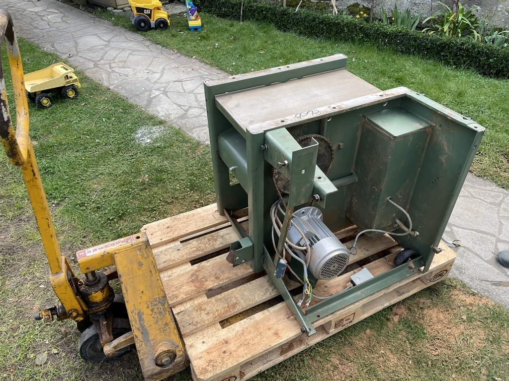

merci a tous. j’ai finalement acheté une robland X310 d’occasion qui dort dans le garage. reste plus qu’à la démonter pour la rentrer dans l’atelier. affaire a suivre

Benoit95
Ca marche, je n'y manquerai pas. Ca sera fin Janvier début Février.
Benoit95
j’ai finalement réussi à démonter suffisamment pour passer la porte. Plus de photos dispo si besoin
