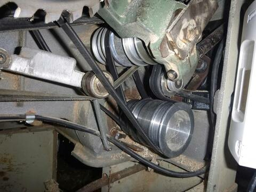

J 'aurai besoin de votre aide. J 'ai un combi Lurem qui me pose des soucis. Les courroies ont une durée de vie très courtes (1 à 2 mois sans usage intensif). Est ce que quelqu'un serai en Alsace et pourrais venir jeter un œil? Rémunéré évidemment.

Sur quel modèle de Lurem, personnellement sur ma 260n de 1982 les courroies sont d'origine. Peut être un défaut d'alignement des poulies. Est ce la courroie de degau, scie ou toupie ?

C est un c2600 de 83. J ai déjà eu toutes mes courroies qui ont pété. Je pensais aussi à un défaut d alignement mais un pro est déjà venu voir et ca merde toujours

Lurem 2600 avec un levier pour changement de vitesse ou d'opération comme cette photo ? je ne connais pas ce système.

C est exactement ca

Peut être verifier les longueurs des courroie toupie=950mm, scie 914 mm, dégau = 1016 d'après systemed.fr/fo...000-t33889.html

J ai encore la notice d origine et me suis servi de ca pour commander les courroies et le fournisseur m a confirmé les ref

Apparemment chauffe de courroie d'entraînement de la raboteuse si elle est débrayé.
Et changer courroiesLurem C2600
Et aussi

j'ai vu ca je vais essayer de la démonter entièrement pour voir si je trouve quelque chose. Merci beaucoup en tout cas

La dernière fois que je m en suis servi ça puait le caoutchouc cramé

C'est peut être une courroie débrayé qui frotte anormalement, certains on rajouté un carter de protection apparemment.

j'ai rajouté aussi des rondelles autour d'une poulie car la courroie avait tendance a se décaler

Apres un démontage et remontage, j ai toutes mes courroies qui tournent mais maintenant la degau tourne quelque soit l outil utilisé du coup la courroie chauffe
