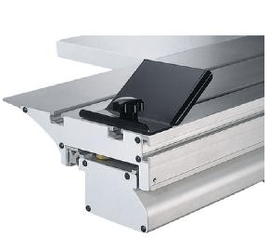

Pour le délignage du massif les chariots ras de lame sont équipés d'une pièce empêchant le plateau de bouger (un genre de sabot cf photo) ça couplé aux presseurs c'est en fait plus safe qu'a la main sur une autre scie puisque là ta pièce est bridée.
