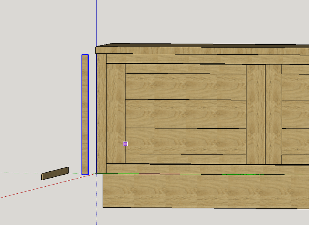

Je suis en train de réaliser des meubles bas à installer dans des niches dans une maison ancienne. Pour rattraper les désaplombs des murs verticaux, je compte mettre des fillers en façade,et je me demande comment les faire tenir sur la façade ?
Je pensais initialement les coller à la colle silicone, mais ça me ne paraît pas très traditionnel, ni facilement démontable...
J'ai vu une réalisation de Boris où il utilise des dominos, mais ça me parait compliqué à ajuster au poil, un commentaire parle de Tenso, mais ça m'a l'air d'être identique niveau positionnement ?
Y a t il une façon "classique" de faire ?
Je vous remercie par avance de vos conseils,
Bonne journée!

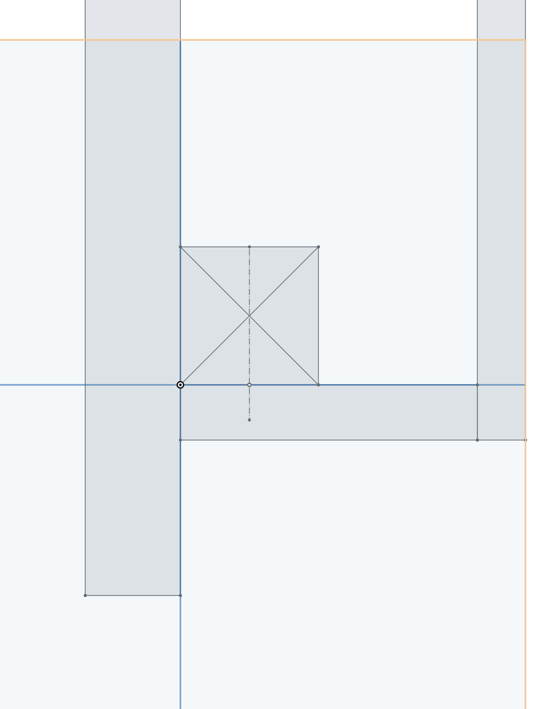

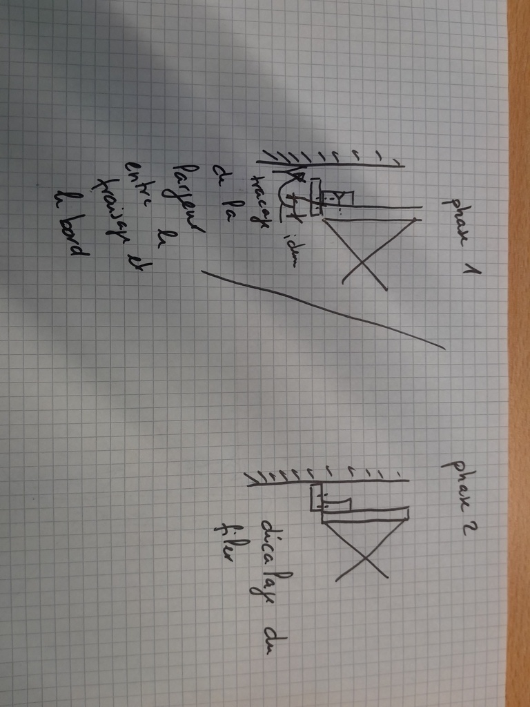

Voilà le conseil que j'ai eu d'un vieux pro de part chez moi. Tu fais des lamellos sur ton fileur et tu fraises tes lamellos juste et après tu fraises en décalant de disons 20 mm sur l'intérieur mais la grandeur c'est égale. Après la partie contre le meuble est déjà posé tu pose ton fileur sur les trous que tu as décalé. Donc en théorie ton fileur est maintenant à 20mm de ton mur. Bien sur que ton fileur tu le surdimensionne en largeur de disons 15 mm donc il est actuellement à 5mm de ton mur. Tu prends ton outils de tracage et tu suit le mur du décalage de tes lamellos, ici 20mm. Après tu colles à la vinilique dans tes premiers fraisages qui sont juste.
Cela induit que tu pose les porte après mais ca c'est pas grave et surtout que tes fileurs soit à fleur de tes portes et que tes portes soient en applique.

J'ai relu plusieurs fois mais je comprends toujours pas 😥
Pourrais tu reformuler ou faire un schéma?
merci

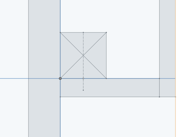

totof
je sais pas si c'est plus claire.. vu de dessus
Pierre1206
yeap merci
Emeline
Merci totof ! Je crois que j'ai compris après plusieurs relectures. Mais dans mon cas précis, ça ne va pas s'adapter car les portes sont coulissantes à l'intérieur du cadre... Mais je note l'astuce pour une autre fois

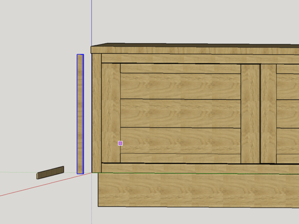

Alors après plusieurs relectures je crois que j'ai saisi ton procédé, moi du coup ici c'est un meuble un peu classique en chêne massif, avec des montants / traverses, et les portes coulissantes entre les traverses (c'est vrai que j'aurais pu préciser dans ma question), et je pensais à un fileur plutôt fin, 5mm. Mais je retiens toutes ces techniques, car pour un prochain projet, je referai peut être pas pareil
