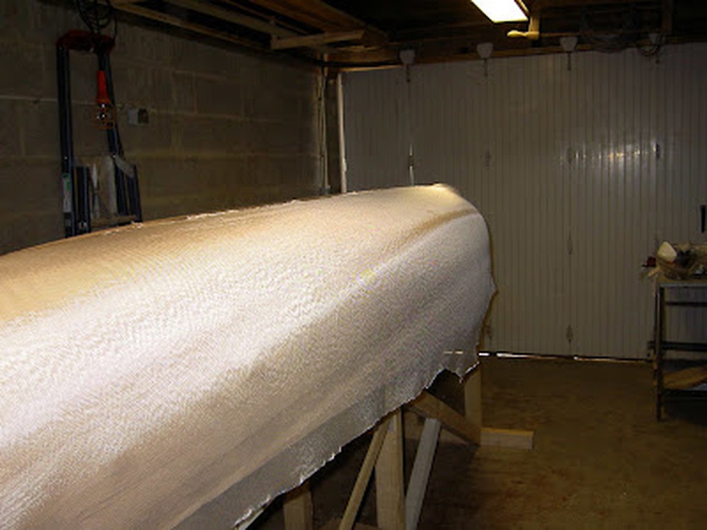

j'aimerai avoir des avis quant à la finition d'un canoë.
Dans l'idée je voudrais m'inspirer des canoës de La Canoterie pour faire mon canoë mais je voudrais savoir si certains ont déjà essayés de faire ce type de canoë en utilisant autre chose que de l'époxy pour l’étanchéité. Je voudrais partir vers quelque chose de plus écologique et qui apporte les même avantages. Si quelqu'un à une idée, je suis preneur. Merci.
Pour vous donner une idée de la méthode de la Canoterie, vous pouvez voir le pas à pas de rere40 sur l'air du bois.
Merci pour vos idées !
