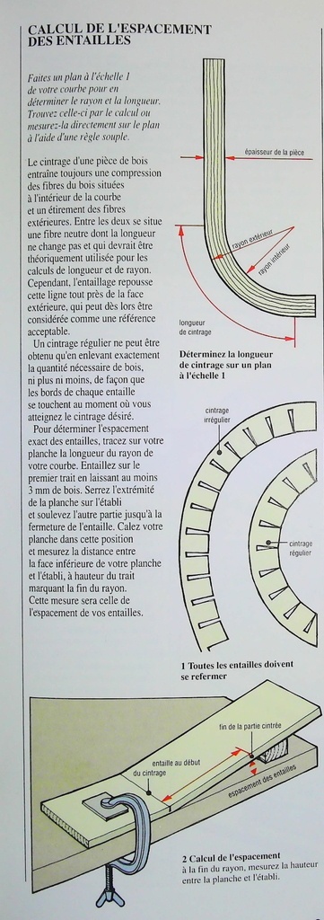

je cherche à cintrer un grand panneau de contreplaqué de 5mm pour réaliser un angle droit. L'objectif est d'habiller l'intérieur d'une petite caravane, il s'agit d'un seul et même panneau pour le mur et le plafond.
Bref, je cherche des informations sur le cintrage par incision car jusque là j'ai toujours réalisé cette opération en tâtonnant et en faisant beaucoup de tests avant d'arriver au résultat escompté mais ici il s'agit de grand panneaux (c'est pas donné donc pas le droit à l'erreur) et de plus, ici, la partie incisé sera en parement, je veux donc que mes incisions se rejoignent toutes proprement en obtenant mon angle de 90°.
Existe t'il une règle qui décrit sur une distance donnée, pour un angle donné, et pour une épaisseur de bois donnée, de quelle largeur doivent être les incisions, de quelle profondeur et quelle espacement doit être laissé entre chacune d'elles.

Xylocopa Quel sera le rayon de la partie cintrée ?
comptesupprime
Kentaro le rayon sera de 30cm grosso modo ! Je vais utiliser la technique de JPLegno pour déterminer comment réaliser mes entailles. Merci.

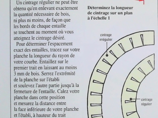

JPLegno
J’ai retrouvé ça dans un bouquin : «Guide du bois...» de A Jackson et D Day : je pense que ça répond à ta question.
comptesupprime
Merci JPLegno ! C'est parfait ! Exactement ce que je cherchais, une bonne méthode, simple et efficace !
Merci beaucoup, bonne soirée !
