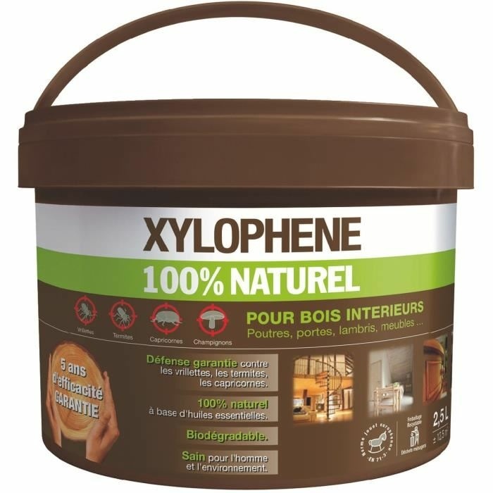

bazaretdetours
Merci bien de l'info! Son prix semble élevé mais le produit efficace. Je vais "creuser" l'affaire et voir ce qui se dit.
Le xylo naturel que j'avais pris est celui-ci. Il a une super odeur, mais il faut absolument ventiler si c'est fait en intérieur..
