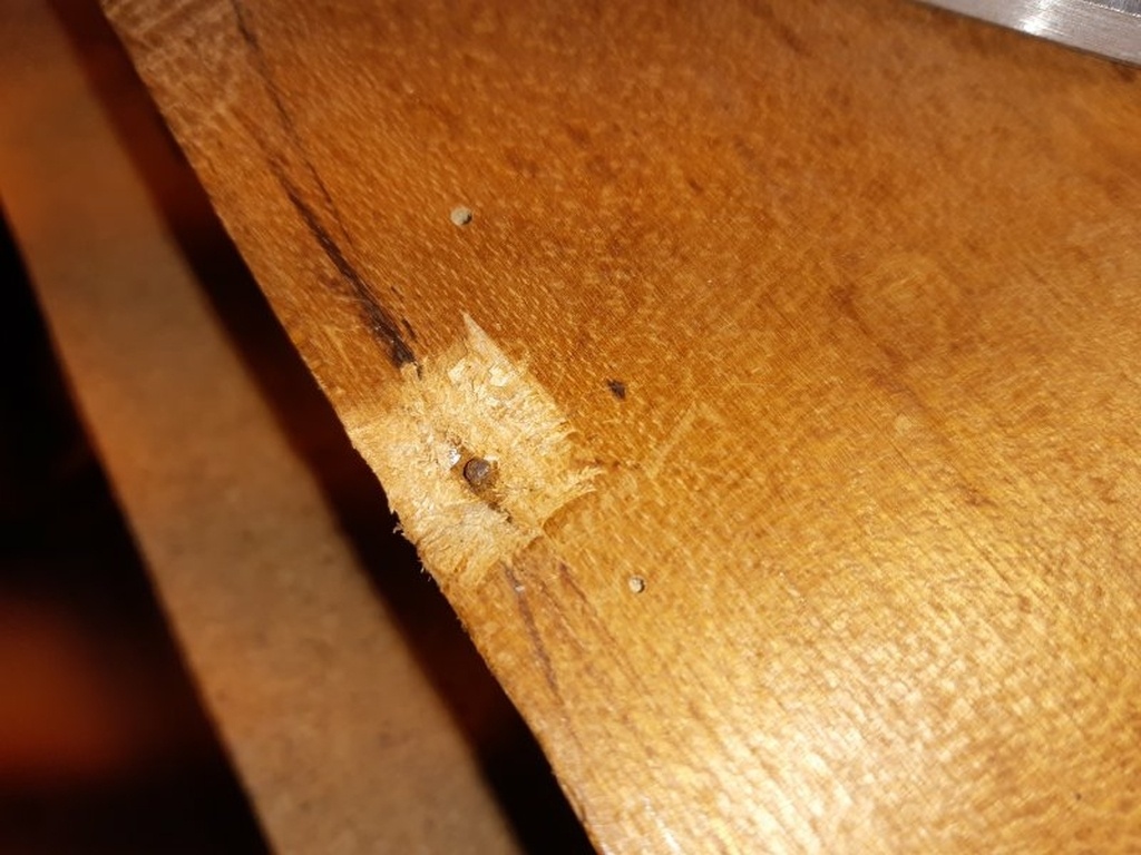

Comment extraire un clou ?
Je m'arrache les derniers cheveux avec des clous à tête d'homme enfoncés jusqu'à la garde, et qui ont bien sûr fendu les panneaux.
Soit dit en passant, je ne sais pas si le gars qui a fait cela est le champion interplanétaire de l'ébénisterie et moi qui n'y comprends rien, ou si c'est un gardien de troupeau de clous à têtes d'hommes (qui n'y comprend rien et moi qui ai tout compris), mais quand on cloue une alèse des deux côtés, je ne vois pas comment ça pourrait ne pas fendre... Si j'ai mal compris quelque chose, merci de m'éclairer !
En tout cas j'aimerais bien enlever les clous surnuméraires et je n'y arrive pas, même en abîmant la planche avec un ciseau à bois pour pouvoir approcher une tenaille.
Y aurait-il une méthode miracle ?
D'avance merci pour votre aide !

s'il y a aucune possibilité de le repousser par l'autre coté même en allant à sa rencontre en perçant en face, il ne te reste plus qu'à créer autour une cavité suffisamment large pour y passer une pince/tenaille ou tout autre outil de préhension.
ensuite remettre en forme la cavité avec une mèche genre Forster et caché par un bouchon de la même essence
avant d'extraire, frappe le clou afin de le décoller et suivant l'endroit où il se trouve (visible ou non) tu peux le faire baigner également avec un peu de dégrippant, huile afin de ramollir le bois périphérique
c'est un jeu de patience qui peut prendre parfois plusieurs heures suivant si tu travailles en parement où dans un assemblage.

Percer un petit trou à côté du clou, y chasser le clou, percer un trou plus grand qui couvre la zone et bouchonner.
Méthode destructrice mais c'est une méthode on dira.
Merci Folgansky mais le...
...je le fais du même diamètre que le clou ? Un peu plus gros ?
Folgansky
Assez pour avoir du jeu latéralement et dans l'optique que tu ais une pince à bec long par exemple. Donc théoriquement le même diamètre suffirait.
Mais au pire si tu as de quoi bouchonner, tant que l'opération ne laisse pas un trou plus large que le bouchon que tu mettras à la fin, tu es tranquille.
