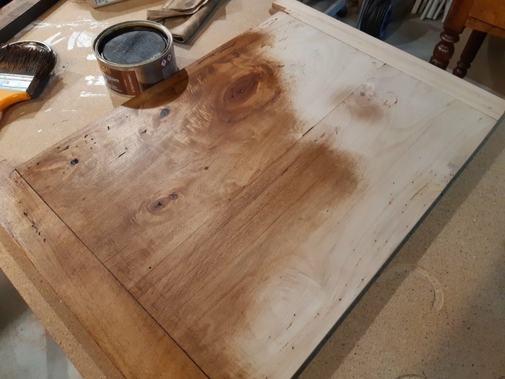

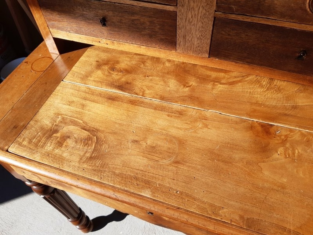

Je suis en train de restaurer un petit secrétaire, qui semble ciré. Mais la cire est brillante et ressemble presque à du vernis.

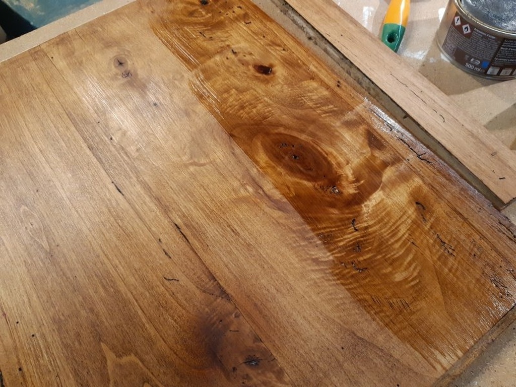

J'ai enlevé la cire et poncé les méchantes traces de brûlé et de verre, j'en ai remis et je suis assez content du résultat car la teinte est vraiment très proche de l'origine, mais comment obtenir l'aspect brillant ?
En mouillant à l'essence de térébenthine après pose de la cire, on retrouve l'aspect brillant mais une fois évaporée, ça redevient mat.
Faut-il juste frotter avec un chiffon pour lustrer ? Y a-t-il une autre méthode ?

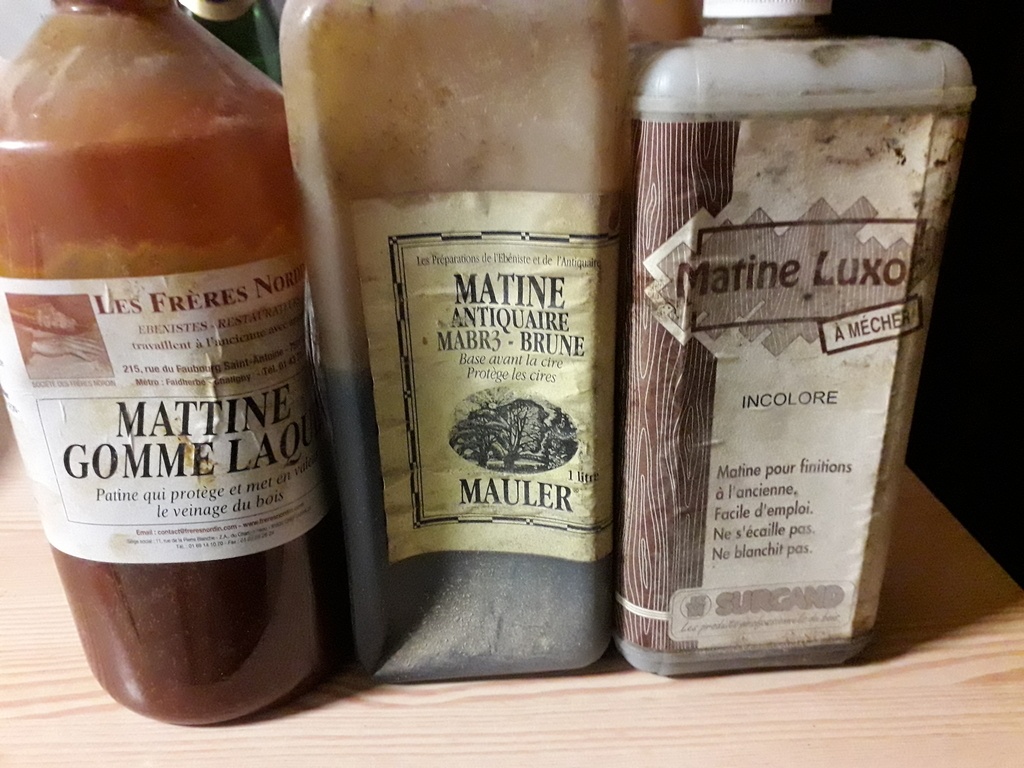

Avec une matine tu auras un aspect brillant, proche d'un vernis sans l'être. c'est facile d'application
Merci glaude, mais c'est quoi une "matine" ?
et voilà quelques exemples
Tu vas avoir une brillance entre une cire et un vernis
D'accord, je vais essayer de trouver ça.
Merci pour le conseil !
benjams
C'est presque vernis à la gomme laque, mais prévu pour être appliqué sur une couche d'encaustique. On peut aussi faire quelques chose de similaire avec du vernis copal ou au tampon au dessus d'une couche d'encaustique (ca doit s'appeler du "ciré méché" il me semble)
