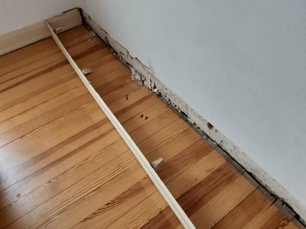

J'ai un plancher au bord duquel je veux passer des canalisations électriques (sous la plinthe). J'avais dans l'idée de découper quelques cm avec la lamelleuse (la Bosch que j'ai se targue d'être faite pour), au risque, bien sûr, d'abîmer la lame.

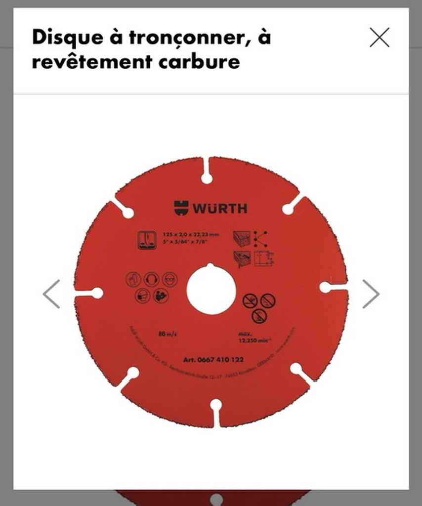

Quelqu'un a-t-il déjà coupé du bois à la meuleuse ? Que pensez-vous de ces différents disques (à tout hasard :

NB : il faut faire toute la longueur : environ 4 mètres

Juste pour compléter mon premier commentaire, voilà ce que le pote a utilisé.
Ce n’est que fait pour tronçonner, pas pour faire du travail propre.

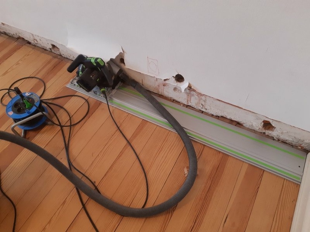

  • TS55 + rail + lame pas trop neuve qu'un type bien a proposé de me prêter 🙂

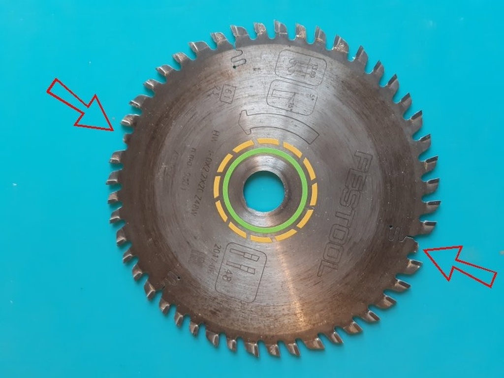

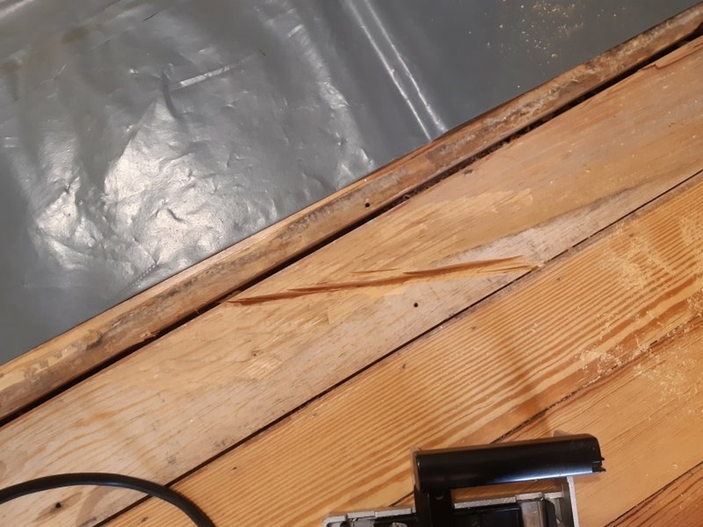

Bon au début, ça marchait bien, jusqu'à ce que je voie des étincelles... là je me suis dit que j'étais bon pour un affûtage. Deuxième salve d'étincelles, tant qu'on y est, autant user le forfait !
Sauf que... à l'arrivée, il semblerait qu'il y ait comme un souci...

edit: je viens de voir la photo. Shit happens, comme on dit dans le métier. 🤷‍♂️
Donc là je me suis dit que j'étais bon pour racheter une lame à Midwo. Bon alors bien sûr, c'est les boules, et si j'ai horreur d'emprunter du matériel, c'est bien pour éviter ce genre de situations. Mais on va dire que c'est un mal pour un bien, car au final j'ai bousillé une vieille lame et Michel aura une lame neuve, alors que sinon j'aurais bousillé ma lame neuve et j'aurais une lame neuve. L'humanité y gagne.

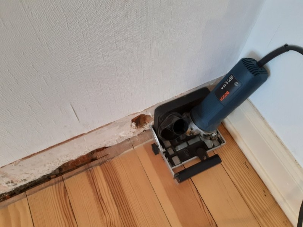

Pour la suite des événements, la Sainte Festool n'allant pas dans les coins, je suis allé au plus loin avec la lamelleuse.

Et franchement ça marche bien : c'est stable, pas de dérapage même sans guide. Seul problème, ça ne scie pas beaucoup en profondeur, comme le pressentait Pierra. Mais ça rend quand même bien service.

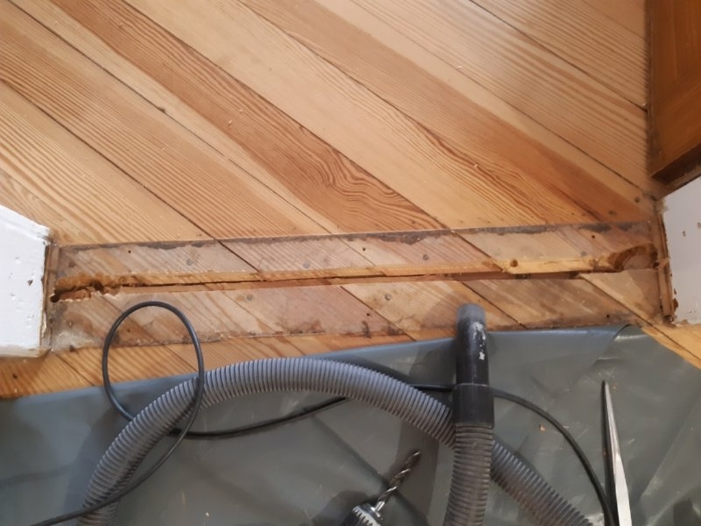

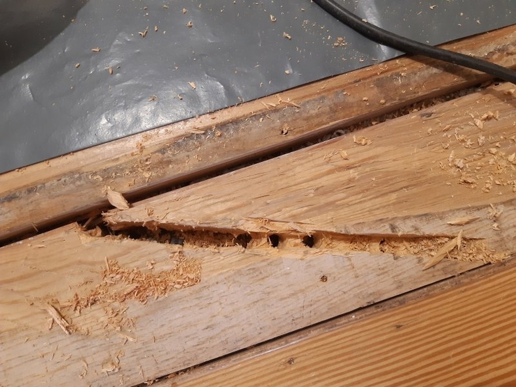

J'ai également dézingué des planches sous les seuils (qui dépassaient de plusieurs cm de chaque côté sous les chambranles, donc impossible à enlever comme ça). Avec la lamelleuse, sans aller trop loin, et pour finir les 5mm de profondeur qui manquaient, j'ai fait le petit pouçet avec un vieux forêt bien abîmé (auquel je n'ai pas flingué deux dents, cette fois !).
Enfin un des seuils était posé directement sur les planchers jointifs, j'ai donc fait une "saignée" à coup de lamelleuse. Je n'ai pas eu envie de jouer au petit pouçet cette fois, donc je passerai directement des câbles, moins épais que du tube ICTA.

Reste la solution de la lamelleuse car j'ai une Bosch GUF 4-22A (petit rappel : j'avais posté quelques images ici avant de l'acheter, voir dessin n°2) et pour le coup j'ai deux lames qui sont loin d'être neuves. La seule question est la profondeur max de coupe, sachant que le plancher doit faire 24mm.

Je privilégierais la scie circulaire. Avec la TS55, on peut être à 12mm du mur (pour les autres modèles je ne sais pas), mais décoller un peu du mur pour ne pas risquer de coincer la lame. L'avantage d'utiliser un rail est de garantir une coupe droite.
Pour ce qui est de la lamelleuse, pourquoi pas, entre la semelle et le mur tu peux glisser une cale qui te fera la largeur de ta "rainure". Quelques limites / inconvénients se dessinent :
  • La profondeur max d'usinage est de 20mm environ, peut-être limite selon l'épaisseur de ton plancher.
  • La largeur de la base n'est pas autant "guidante" qu'un rail de scie, ta découpe ne sera pas droite mais suivra le profil du mur, sauf à utiliser une longue cale pour lisser les aspérités
  • Le rendement d'une petite machine avec un disque de 100mm, pas top. Tu seras certainement obligé de plonger, décaler, plonger, décaler pour limiter la chauffe. Sans compter le temps que tu mettras à rainurer du mètre linéaire avec une petite machine.
  • En bout de course, même sans rencontrer de clous ou vis, je pense que ton tranchant sera bon pour un petit rafraîchissement.
