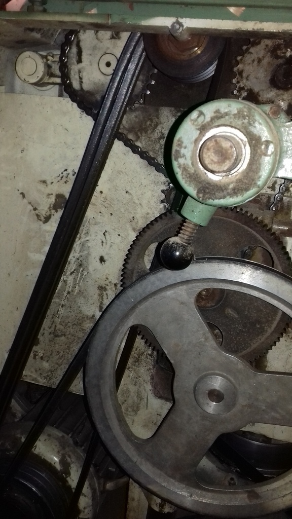

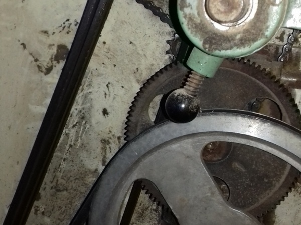

Toujours dans la rénovation de mon combiné Laurent, j'ai une interrogation concernant les courroies qui entraînent la raboteuse:
Elles sont fort détendues, je suppose que c'est de nombreuses années d'utilisation qui ont du les étirer.
Je souhaite donc les remplacer mais ne sais pas quelle taille prendre afin de ne plus avoir ce jeu.
Auriez vous des pistes pour prendre la mesure?
Merci et bonne journée.

Quand j'ai changé les miennes, je les ai mesuré et pris la taille en dessous. Ça a suffit.
Vous pouvez aussi mesurer en faisant passer une ficelle à l'emplacement des courroies en faisant une moyenne de longueur avec les réglages de tension maxi et mini.
Tout simplement
sur les courroies il y a la référence, avec un peu de chance elle sera toujours visible.
Logiquement il y a un système de tension sur la machine
