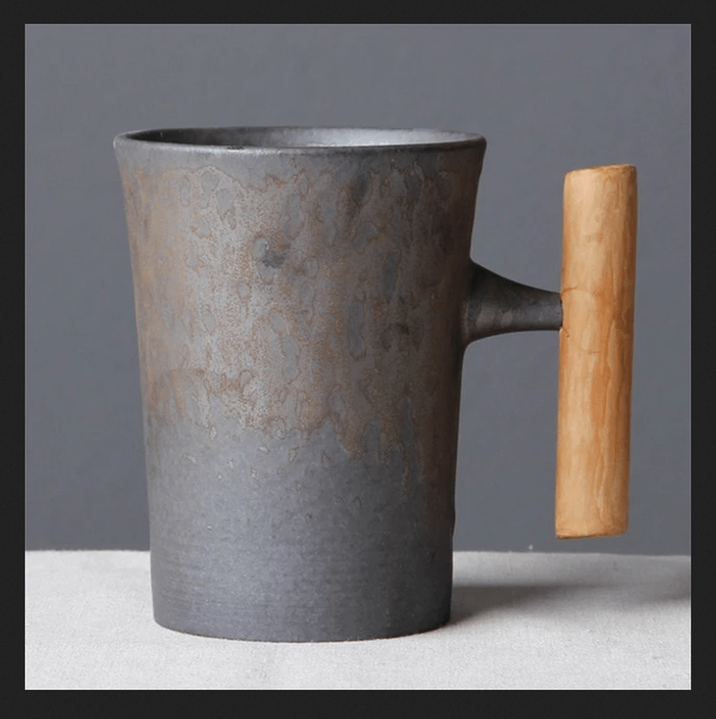

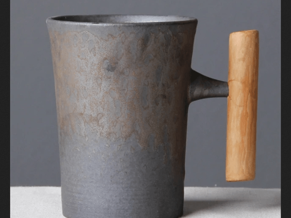

je pense qu'il faut faire une empreinte dans la terre ou le bois irait se loger (calculer et prendre en compte environ le retrait que la céramique subira lors de la cuisson) un fois cuit éventuellement adapter la partie bois et fixer celle-ci dans l'empreinte avec une colle pierre bois (je pense a ces cartouches de colle de montage fixe-tout qui doivent fonctionner pour ce genre de montage) l'image ici pour illustrer c'est le contraire, mais e principe est le même, je l'ai trouvée avec "tea mug céramique manche bois "
