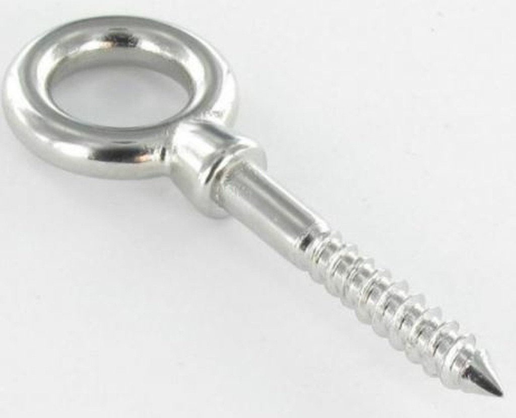

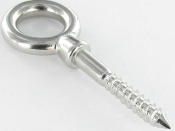

=> pour le raccord corps/ailes, on a testé plusieurs options, au départ 2 anneaux de ce type (en tout petit hin) :

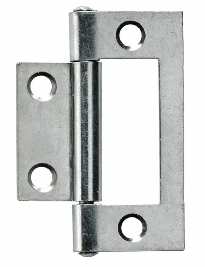

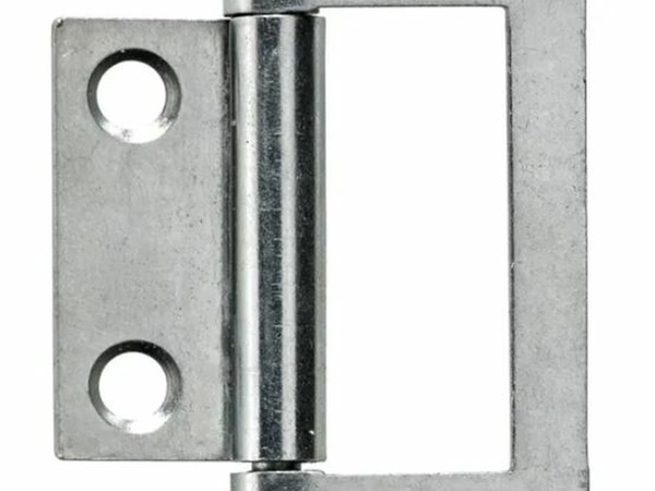

ça frotte beaucoup trop, le balancement s'arrête rapidement. On a donc cherché des charnières avec très peu de résistance et ce sont finalement celles-ci qu'on a utilisées :
Elles ont l'avantage de pouvoir se fixer avec de petites vises très courtes (car les ailes sont fines), elles sont discrètes et elles demandent très peu d'efforts pour se mettre en mouvement.
On a suspendu les mobiles au plafond par un élastique, ce qui accentue l'effet de balancier. Au final, ça balance plusieurs dizaines de secondes et c'est plein de poésie.
