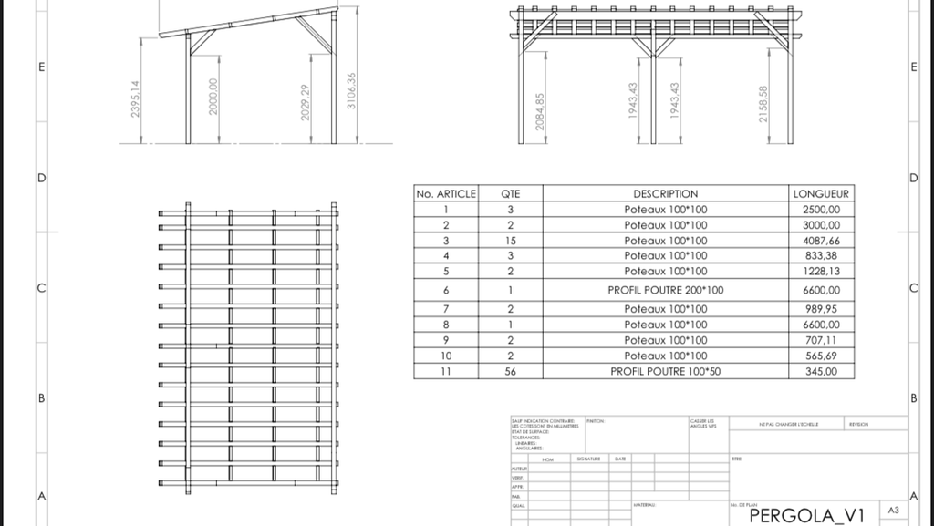

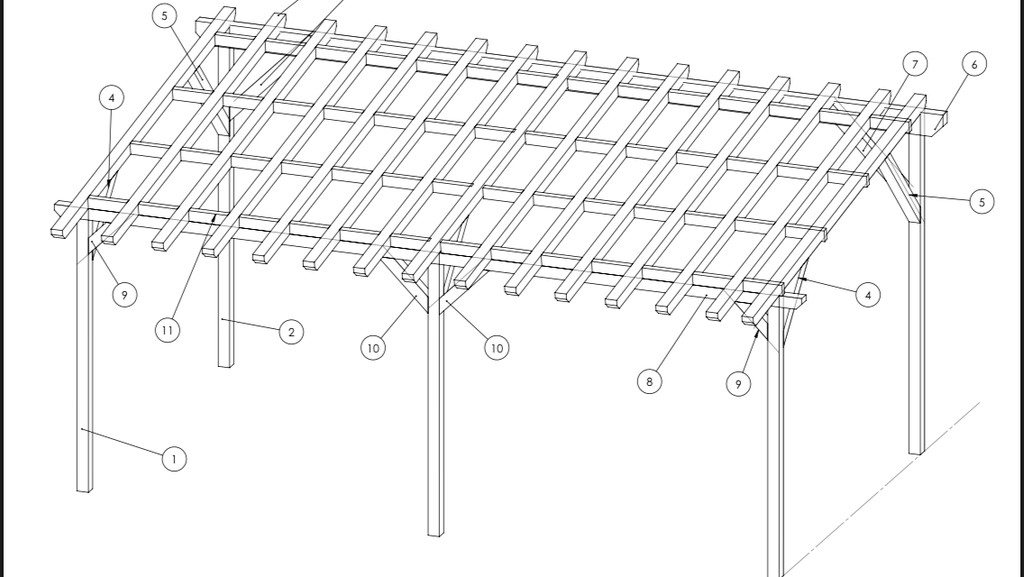

Bonsoir
Est ce que vous pouvez m’aider/m’accompagner dans la recherche de la bonne section pour la poutre de 6m60 (6m de portée) ?
La pergola sera en Douglas venant de la scierie du village (bois de charpente).
C’est la poutre de derrière (je ne peux pas mettre dans poteaux au milieu).
Je suis parti sur une section de 200*100.
S’il manque des éléments je vous les donnerai afin de faciliter la recherche.
Il sera déposé des canisses Dessus en été et retiré en hiver.
(Si vous avez un logiciel de calcul, même une feuille Excel, pour trouver la réponse, je suis preneur).
Merci pour le temps que vous nous offrez.

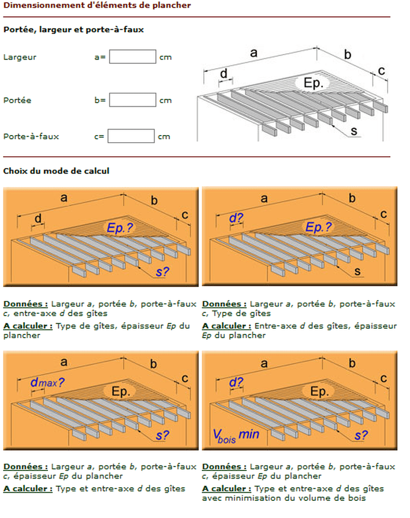

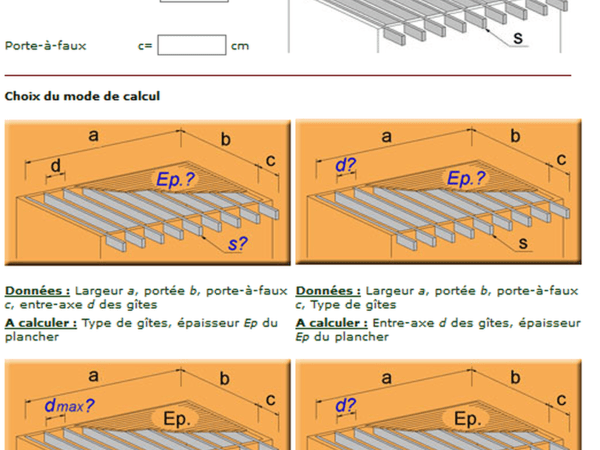

Gilga
il y a quelques temps j'ai trouvé des calculateurs en ligne qui pourraient t'intéresser
Logiciel de calcul des structures
Dimensionnement d'éléments de plancher
Angele-David
Ça c’est vraiment quelque chose qui me plait
Merci beaucoup

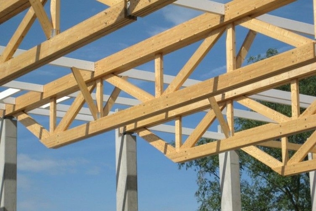

Et une ferme ? Je sais ce n'est pas conventionnel.

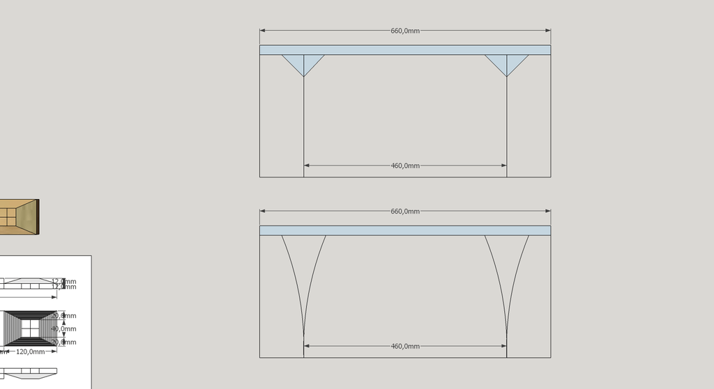

tu raccourcis tes axes, mais tu garde tes 6,60 m en faisant des poteaux design ou avec deux jambes chacun !
Angele-David
En voilà une idée qui pourrait plaire... mais je n’ai commencé à travailler (m’amuser) le bois que depuis septembre 2018, et j’ai peur de taper trop haut en suivant ton conseil
« A coeur vaillant, rien d’impossible »
Pour consolider la poutre, peut-être peux-tu faire une structure triangulée sous la poutre, comme une "ferme", mais à l'envers , avec le triangle la pointe en bas. Une structure triangulée sous la poutre de 50 ou 60 cm de hauteur, amplifierait considérablement la rigidité.
Ou une poutre treillis:

Angele-David voila l'idée de quoi raccourcir tout en gardant la longueur
Angele-David
C’est sur que sur tes deux esquisses
La seconde est plus jolie et plus... technique
Je pense que je vais déjà m’initier sur la première
Merci pour tes conseils
